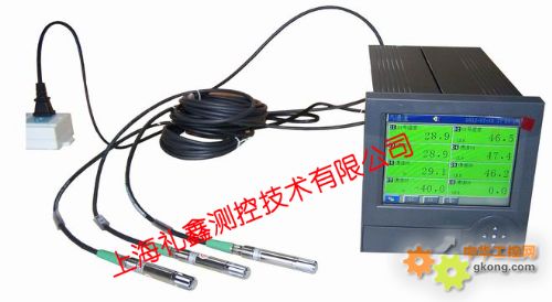

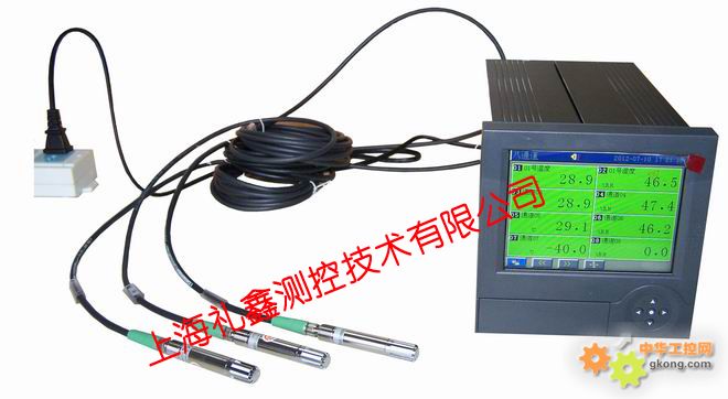

RaceNPR16-110-3TH 三通道温湿度巡检仪
产品概述:
    RaceNPR16-110-3TH为三通道温湿度巡检仪,系统由3个高精度温湿度传感器探头、3根3米延长线、1台巡检仪主机组成。温湿度传感器探头和延长线可以在-40...+80℃、0...100%RH环境下测量使用,巡检仪主机应在0...45℃、10%RH...85%RH环境下使用。RaceNPR16-110-3TH非常适合作为温湿度检定箱、湿热试验箱、恒温恒湿试验箱、恒温恒湿实验室等场合湿度校准的标准。
主要参数:
测量参数 温度和相对湿度
测量范围 -40...+85℃,0...100%RH
测量精度 ±1.5%RH,±0.2℃(@0...40℃,0...90%RH
探头尺寸 探头尺寸Φ12×70mm
导线长度 标准为3米,可定制其他长度
时间常数 小于4秒
测控周期 多路同时显示,测控周期小于1秒
工作环境 -40...+80℃、0...100%RH(温湿度传感器和导线)
  0...+45℃、10...85%RH(巡检仪主机)
供电电压 185-265VAC,50Hz(巡检仪主机)
  温湿度传感器供电直接由巡检仪提供
