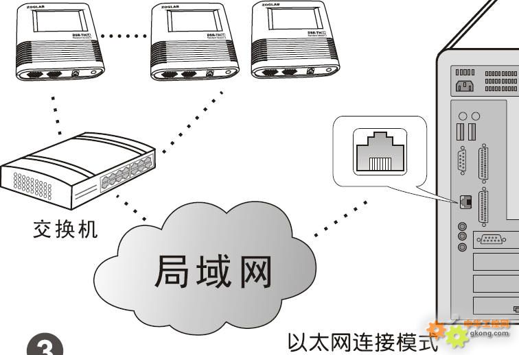

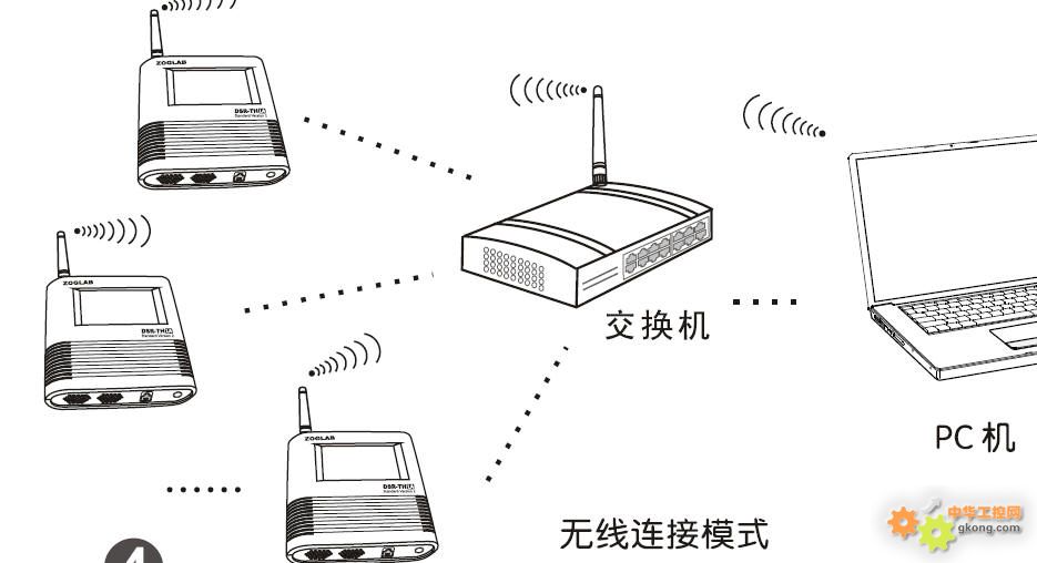

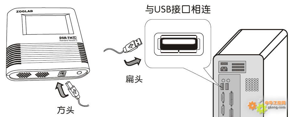

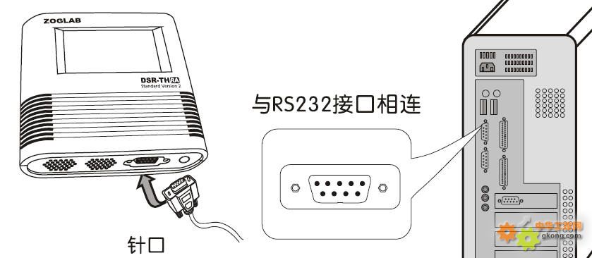

支持USB、RS232/RS485、LAN、无线等多种通信接口

强大的组网功能,通过混合组网可以搭建大型温湿度监测网络

通讯接口 USB、RS232/RS485、LAN、WIFI、Zigbee、GPRS
