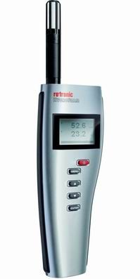

HP22 手持式温湿度仪
手持式温湿度仪 产品特点:
  互换探头,可分体线缆测量,多种探头可选满足不同场合的测量需要
  温度、湿度和露点测量
  其他参数测量 :湿球温度、焓值、绝对湿度、混合比、水汽分压等
  测量范围:0...100%RH,最宽-100...+200℃
  测量精度:±0.8%RH,±0.1℃ ,探头附工厂校准证书
产品特点:
测量范围 0...100%RH,最宽-100...+200℃,取决于探头选择
测量精度(@23±2℃) ±0.8%RH,±0.1℃
重 复 性 <0.5%RH,<0.1℃
稳 定 性 <1%RH/年,<0.1℃/年
传感器防护 不同的传感器略有不同
响应时间 <10S(@23℃,t=63,1m/s风速下)
工作环境(表体) 0...100%RH,-10...+60℃
供    电 6F22 9V叠层电池
液晶显示 温度、湿度 或 计算值
探头校准 按键校准,单点或着多点校准
外形尺寸 外壳188×72mm,探头根据型号
表体材料 ABS
重    量 约210g
防护等级 IP40
典型应用:
  低温环境、高温环境、试验箱校准、干燥过程等
