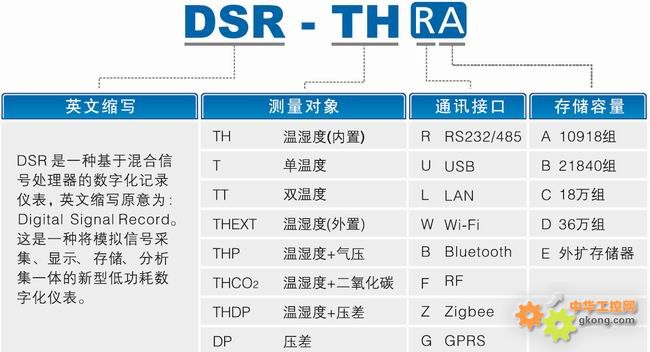

订货代码:
举例:
  DSR-THEXTRA-A 外置探头温湿度记录仪,RS232通讯,10918组数据存储容量 ,配外供电源适配器
  DSR-THEXTUA-A 外置探头温湿度记录仪,USB通讯,10918组数据存储容量,配外供电源适配器
  DSR-THEXTLA-A 外置探头温湿度记录器,LAN网口通讯,10918组数据存储容量 ,配外供电源适配器
  DSR-THEXTGA-A 外置探头温湿度记录器,GPRS通讯,10918组数据存储容量 ,配外供电源适配器
