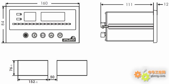

外形尺寸与开孔尺寸:

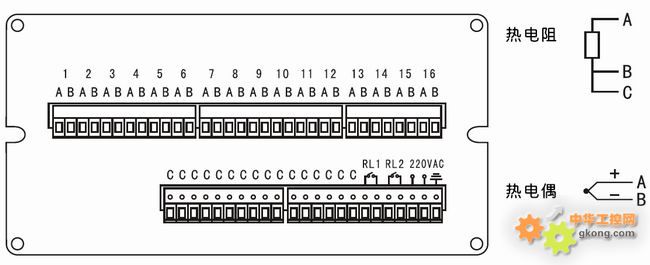

接线端子图:
