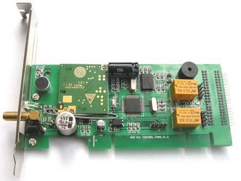

这是最新设计的V1.2版控制卡,可以从PCB电路板底部看到版本号
远程开机卡
SIM卡插在控制卡反面,连上天线,电源适配器即可,同时将主板的电源键和复位键的跳线插到控制板上。
    板上POWER为电源端,主板的开机键和电脑机箱的开机键跳线分别插到POWER端;RESET为复位端,主板的复位键和机箱的复位键跳线分别插到RESET端。

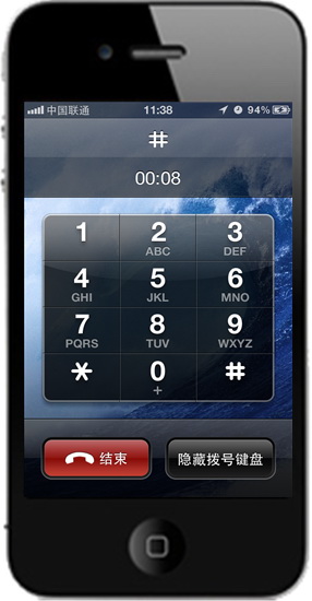

      三、拨打卡件电话通过按键进行DTMF控制
    您如果不想通过发短信控制卡件,也可以通过打电话的方式,拨打卡件接通电话成功后。直接按手机“#”进行开/关机操作,“*”键进行复位操作。

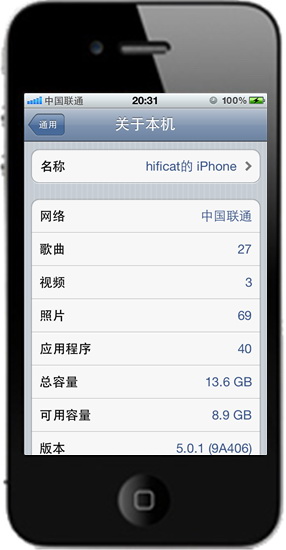

iphone4s 电脑远程开机卡

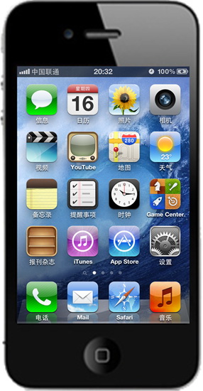

这是IPhone4S的主屏幕界面,测试使用的是16G版本。本次测试的实物照片均为IPhone4S所拍摄,CCD为800W像素。

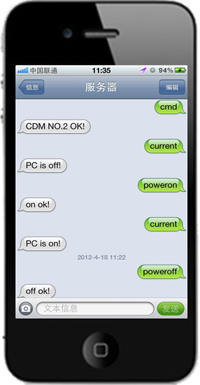

电脑远程开机 电脑远程关机

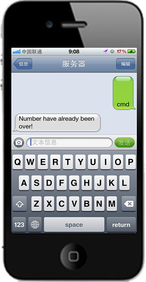

    以上是我们进行操作的一些命令截屏,cmd用于授权,current用于查询电脑当前状态,poweron用来开机,poweroff用来关机。一块卡件可以设置两个授权号码,如果已经授权了两个号码了,再进行cmd命令授权,卡件将回复“Number have already been over!”说明号码已经设满了。
DTMF远程控制 DTMF远程控制
    使用语音拨号,然后按“#”和“*”键来进行开关机与复位的操作实际截图。

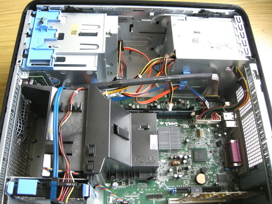

戴尔380MT服务器安装实测全过程:

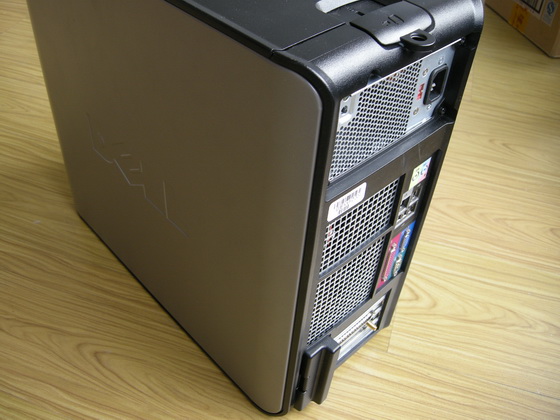

dell服务器

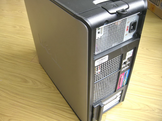

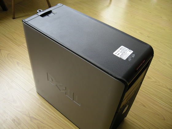

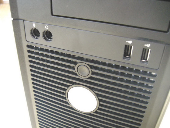

这是我们要准备测试的戴尔DELL 380MT服务器。
服务器远程开机
远程开机
MT380服务器表面只有一个电源键,有些机器还有复位键,可以连接到卡件的复位端。

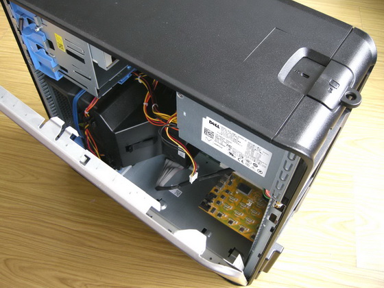

打开服务器的机箱外壳
短信复位卡

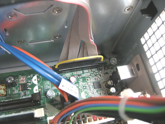

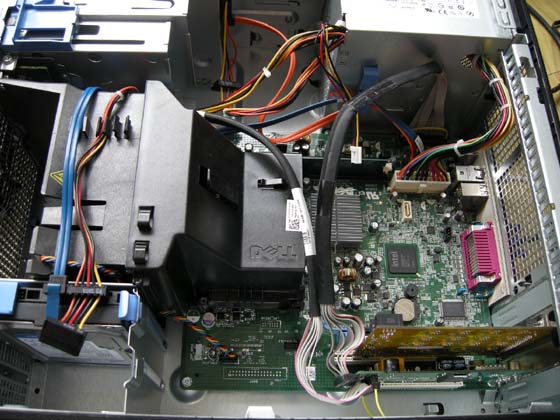

现在有些服务器厂家将机箱外壳上的电源键、USB口、指示灯接口全部用一条专用排线连接到主板上,见图上与主板相连的黑线。
远程开机卡
把这条数据线从主板上拔下来,然后准备插到我们的卡件上。

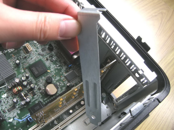

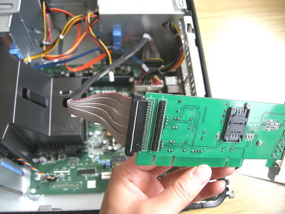

拆下服务器机箱的一个PCI卡槽挡片,准备将我们的GSM远程开关机卡插在这个位置上。
远程复位卡

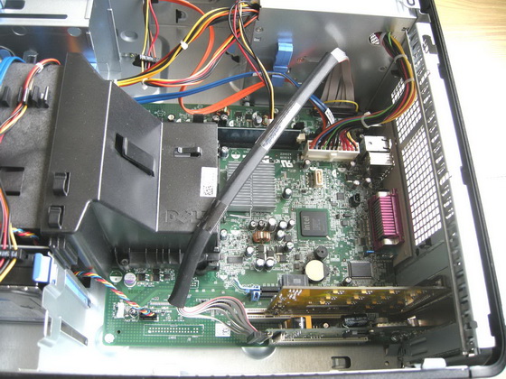

插上排线后的卡件样子。
远程控制卡
卡件插到机箱主板上的样子。

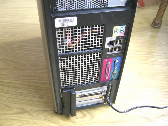

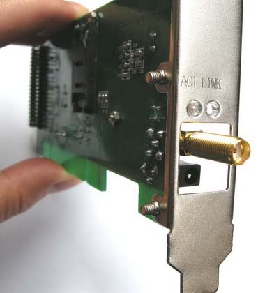

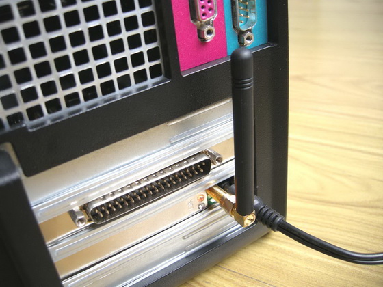

盖上机箱外壳,背后我们可以看到一个卡件的GSM天线座,用来连接各类GSM天线。
GSM远程控制卡
连接好GSM天线和外接电源后的样子。
