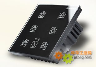

面板整块纯净玻璃,电容感应式按键。传统触摸屏需要在表面附加触摸屏及固定件,通过按压时电阻变化来识别按键动作;而我们产品则采用最先进的电容感应技术,没有任何触摸屏和其它附件,通过手指接近时的电容变化识别按键动作,相当于触屏手机的电阻屏和电容屏的差别,面板更不易划伤和损坏。整体更显得简洁、典雅,和灯具搭配后交相辉映。
独立控制两路灯光的渐亮渐灭及手动256级亮度调节(对可调灯具),点亮时自动开启(渐变)到上次关闭前的亮度(亮度记忆功能),停电后再来电时自动关闭亮度,避免停电后忘记关闭,来电时人不在家浪费电的情况(停电保护功能)。
调光面板除本身可以控制灯光外,还可以接受无线遥控器控制,不需要进入房后再开灯,更不用在黑暗中摸索灯的开 关了,只需要按一下键就可以控制任何地方的灯光,创造梦幻般的环境气氛,充分享受现代生活的每一天。
调光面板由LED来指示操作及状态,同时可以选择夜光模式来识别面板位置及房间夜光照明。
调光面板有多种颜色选择,库存常备黑、白两种颜色,其它颜色可根据用户的要求定制。调光面板与开关面板图案一样,但LED显示不同。
调光面板是系统中功率输出设备,它直接接灯具,主要用于灯光亮度可调节的热光源灯具(如:白炽灯、石英灯等),可以对连接的灯具进行256级亮度调节。调光面板可以单独使用,也可以配合无线遥控器使用可以达到完美的场景变化效果,有关无线遥控产品介绍可进入无线遥控线系列栏目查看,该栏目中的无线遥控系统详细介绍了无线系统的产品搭配、各种房型的推荐方案及视频动态效果演示。
双路无线调光面板是嵌墙式玻璃感应面板,采用标准86尺寸便于安装,该控制面板可对两路灯光进行独立控制和调节,可选择包括按键感应、RF无线遥控等多种形式进行控制;可通过触摸面板上感应按键来控制灯光,包括灯光的开关、上调和下调,也可同过无线遥控器对其及进行控制。
功能特点
每个回路可预存16个场景
可使用315MHz RF无线遥控器控制
LED状态指示和夜光模式选择
可对阻性灯具进行256级亮度调节
技术参数
负载额定电压 220VAC
输出回路 2路
每路最大功率 250W
工作温度 0℃-40℃
储存温度 -40℃-+55℃
工作相对湿度 20%-90%
储存相对湿度 10%-93%
人机界面 7个LED,暗、半亮、全亮
7个感应按键, RF无线接收
安装方式 标准86嵌墙式安装
外型尺寸 (L×W×H)86×86×41(mm)
通讯方式 RF无线
墙内部分厚度约35MM,所以墙内暗盒厚度选45MM左右比较合适,墙内从暗盒底部出线比较容易安装,装开关的暗盒内必须留有火线和零线.
