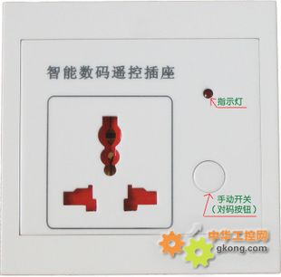

【产品名称】:无线遥控墙壁开关插座(功率2200W)
无线遥控插座
【相关配件】:此图遥控插座1个,背面不干胶说明书1份。此价不含遥控器,遥控器需另配,1个插座可配多个遥控器,一个遥控器可控多个开关插座。
【产品特点】:正面是多功能插口,按一下遥控器或按下手动开关就控制这三插口开全与关。
【产品简介】:非常感谢你选用我公司设计生产的无线遥控插座,本智能遥控插座采用国际先进的数字RF技术及微处理技术研发而成,可一个遥控器控多个插座,也可一个插座配多个遥控器,无方向,可穿墙,也可手控也可遥控器,互不影响,抗干扰性好。
【学码说明】:单键开/关的学码:通电后,在红灯不亮的状态下,长按手动开关不放手,指示灯亮,直到红灯闪亮1次后松手,再按需要学码的遥控器按扭,指示灯闪一次表示学码成功。
    总开的学码:通电后,长按住手控按键不放,直到红色指示灯闪亮二次后松手,再按一下所需要学码的遥控器按扭,指示灯闪一次表示学码成功(总开只能开不能关的)
    总关的学码:按通电后,在红灯亮起的状态下,长按住手控按键不放,指示灯灭,直到红色指示灯闪亮1次后松手,再按一下所需要学码的遥控器按扭,指示灯闪一次表示学码成功(总关只能关不能开的)
    清码:任意长按手动开关不放手直到指示灯闪三下后将实现清码(对码前先清码后对码)
【技术指示】:
    1、接收器工作电压:AC 180~ 240V
    2、工作温度:-10℃~80℃
    3、相对湿度:10%~93%
    4、遥控频率:315M
    5、遥控距离:视遥控器定,详情请与客服联系
    6、电池寿命:正常使用1年以上
    7、产品尺寸: 86*86*21MM
    8、总功率:最大阻性负载2200W,感性和容性负载880W(乌丝灯,白炽灯为阻性负载;节能灯,荧光灯分别为容性与感性负载)
