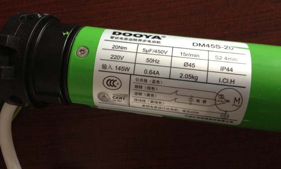

86型无线窗帘控制面板可以控制任意三线(公共线、正转线、反转线)/四线制(公共线、正转线、反转线、地线)的管状电机,电机电压为交流220V,控制盒可以实现电机的正转、反转、停止等操作。

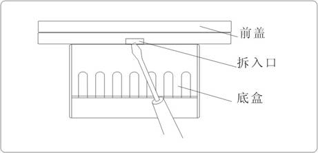

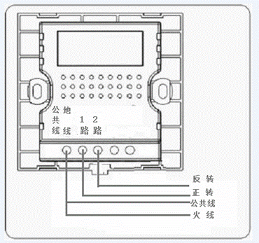

四、产品安装示意图
电动窗帘
使用“一”字螺丝刀从拆入口撬开关前盖。
窗帘

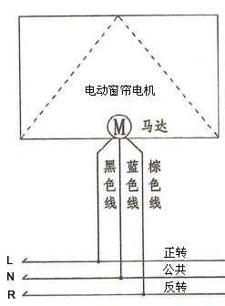

按照下图连线方式,连接好电机正转线、反转线以及公共线。
无线窗帘

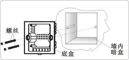

将底盒用螺丝固定安装在墙内暗盒中,再将前盖和后盖扣紧。
窗帘控制盒
温馨提示:按开关后盖接线示意图安装好之后,方可接通电源,开关进入工作状态,可以进行无线学习。

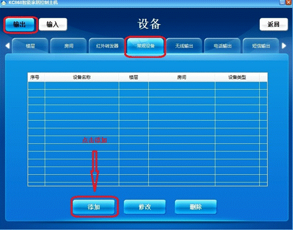

五、无线学习操作说明
注意:客户使用软件之前,请先建立楼层和房间。

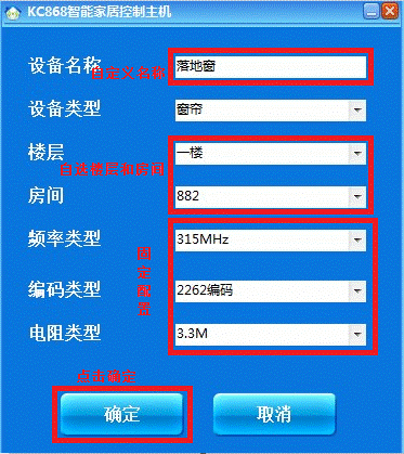

第一步:在主机PC客户端选择“设备”—“常规设备”(如图1),点击添加,配置一个无线输出信号,名称自定义,震荡电阻为3.3M,数据码和地址码任意定义只要不重复即可(如图2)。
电动窗帘控制
图1

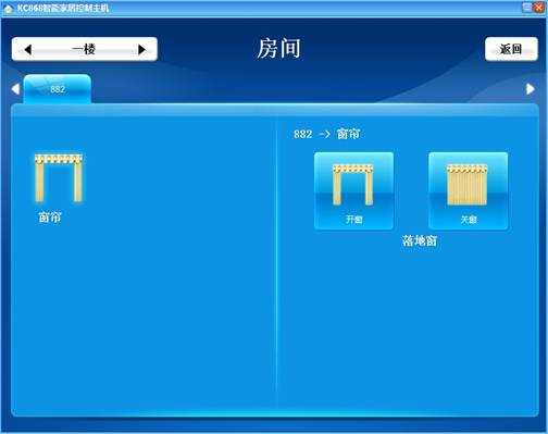

第二步:点击返回,到主界面,选择房间(如图3)。
86型窗帘面板
图3
图3中,我们可以看到“开窗”和“关窗”控制按键已经存在,接下来我们就可以进行窗帘控制面板正转和反转功能的学习。

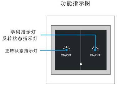

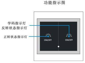

第三步:正转键的学习
在电机停止的状态下,长按住“正转开关”,此时电机转动2S后停止,等到面板右侧的“学码指示灯”亮起后将手松开(松开后学码指示灯熄灭),上位机上再按需要学习控制的按键,此时学码指示灯闪烁一次表示学码成功,学码成功后,选中上位机上的控制按键,此时电机就会实现正转;
注意:再次点击,电机会停止;
第四步:反转键的学习
在电机停止的状态下,长按住“反转开关”,此时电机转动2S后停止,等到面板右侧的“学码指示灯”亮起后将手松开(松开后学码指示灯熄灭),上位机上再按需要学习控制的按键,此时学码指示灯闪烁一次表示学码成功,学码成功后,选中上位机上的控制按键,电机发送(或者选中双击),此时电机就会实现反转;
注意:再次点击,电机会停止;
开关的清码
在电机停止状态下,长按住“正转或反转开关”此时电机转动2S后停止,等到“学码指示灯”亮起又熄灭后将手松开,此时控制器所有学习过得控制码都将被清楚,注意清码后的窗帘控制器只能通过手动进行控制。清空后按照第三步和第四步操作,再重新学习正转和反转。

安装本产品请使用标准86型暗盒,暗合内经不能小于75×75×45mm。请勿使用金属材质暗盒,否则可能回引起触电危险。

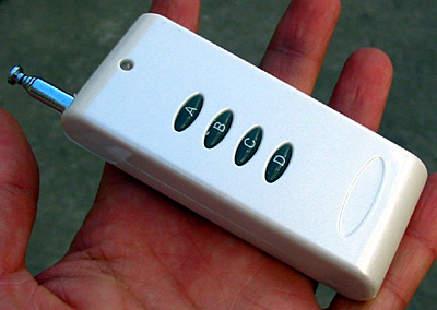

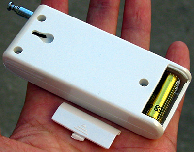

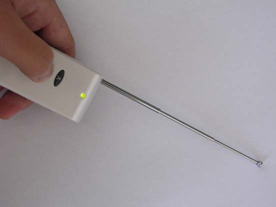

手持遥控器
可选择外配手持式遥控器,分别控制正转,反转功能。使用遥控中的2个按键。

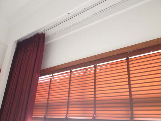

电动窗帘

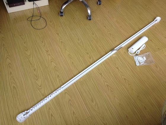

管状电机
电动窗帘轨道
这是根据实际要求定制的窗帘轨道和电机。

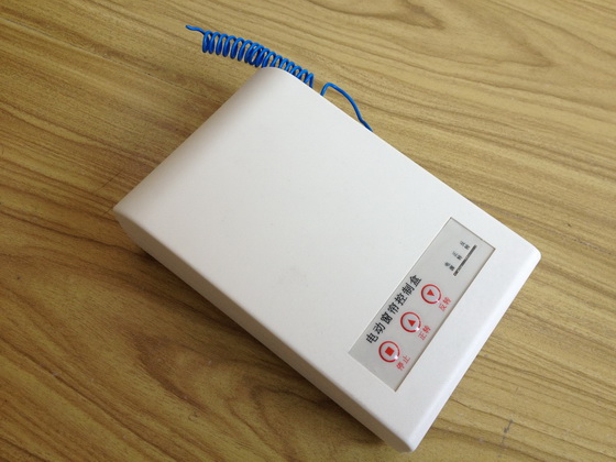

电动窗帘控制盒
这是老款的窗帘控制盒,外置式的。目前新款的采用86型面板的形式。
下载FLV视频文件 http://www.hificat.com/image_kc868/curtain/curtain_demo.flv (这是flash格式文件,观看时请选择全屏模式)
这是老款窗帘控制盒的演示视频,仅供参考。
