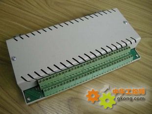

32路继电器控制盒(串口/以太网版)----支持RS232串口和以太网通信的32路继电器控制盒
    “32路继电器控制盒(串口/以太网版)” 是本公司继“32路继电器控制板”后的一款全新产品。我们对控制接口与方式进行了扩充,改进了使用方便性,提高了硬件接口的兼容性,增加了系统控制盒的扩展功能,使用ARM嵌入式技术,保证系统工作的稳定可靠。“32路继电器控制盒(串口/以太网版)”使用RS232接口或USB接口(我们提供的USB专用电缆,该附件为另购附件)或以太网网络接口进行通信,确保可以在任何PC机或笔记本电脑上方便使用,以及工业级远程控制应用。
网络继电器控制盒
产品外观图
    “32路继电器控制盒(串口/以太网版)”,可以利用PC电脑实现 一些电器设备智能化控制的功能,成本低,使用方便,具有一定的实用性,使广大用户都能够用得起它。我们可以用它来控制各种电器的开关状态,当您把相连的连 线都接好后,只需要在电脑前动动鼠标,就可以控制各路电器的开关状态了,同时软件可以实时监控各路电器的当前工作状态。您可以在自己家的电脑前来控制,也 可以安装我们提供的远程控制软件通过Internet来进行远程的家电控制,不管在哪里,只要你所在的地方有Internet网络,你就可以轻松控制家中 的电器设备。
硬件资源说明:
    32路继电器输出:每路220V 3A负载。
    5路开关量输入:输入TTL电平,实现开关量数据采集。
    1路温湿度传感器:连接温度或湿湿度传感器进行数据采集。
    32个LED指示灯,实时显示32路继电器的当前状态。
