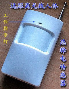

产品名称: 无线红外人体探测器
型  号: KC868
在电子防盗、人体探测器领域中,被动式热释电红外探测器的应用非常广泛,因其价格低廉、技术性能稳定而受到广大用户和专业人士的欢迎。
被动式热释电红外探头的工作原理及特性:
    在自然界,任何高于绝对温度(-273度)时物体都将产生红外光谱,不同温度的物体,其释放的红外能量的波长是不一样的,因此红外波长与温度的高低是相关的。
    在被动红外探测器中有两个关键性的元件,一个是热释电红外传感器(PIR),它能将波长为8一12um之间的红外信号变化转变为电信号,并能对自然界中的白光信号具有抑制作用,因此在被动红外探测器的警戒区内,当无人体移动时,热释电红外感应器感应到的只是背景温度,当人体进人警戒区,通过菲涅尔透镜,热释电红外感应器感应到的是人体温度与背景温度的差异信号,因此,红外探测器的红外探测的基本概念就是感应移动物体与背景物体的温度的差异。
    另外一个器件就是菲涅尔透镜,菲涅尔透镜有两种形式,即折射式和反射式。菲涅尔透镜作用有两个:一是聚焦作用,即将热释的红外信号折射(反射)在PIR上,第二个作用是将警戒区内分为若干个明区和暗区,使进入警戒区的移动物体能以温度变化的形式在PIR上产生变化热释红外信号,这样PIR就能产生变化的电信号。
人体都有恒定的体温,一般在37度,所以会发出特定波长10微米左右的红外线,被动式红外探头就是靠探测人体发射的10微米左右的红外线而进行工作的。人体发射的10微米左右的红外线通过菲泥尔滤光片增强后聚集到红外感应源上。红外感应源通常采用热释电元件,这种元件在接收到人体红外辐射温度发生变化时就会失去电荷平衡,向外释放电荷,后续电路经检测处理后就能产生报警信号。
1)这种探头是以探测人体辐射为目标的。所以热释电元件对波长为10微米左右的红外辐射必须非常敏感。
2)为了仅仅对人体的红外辐射敏感,在它的辐射照面通常覆盖有特殊的菲泥尔滤光片,使环境的干扰受到明显的控制作用。
3)被动红外探头,其传感器包含两个互相串联或并联的热释电元。而且制成的两个电极化方向正好相反,环境背景辐射对两个热释元件几乎具有相同的作用,使其产生释电效应相互抵消,于是探测器无信号输出。
4)人一旦侵入探测区域内,人体红外辐射通过部分镜面聚焦,并被热释电元接收,但是两片热释电元接收到的热量不同,热释电也不同,不能抵消,经信号处理而报警。
5)菲泥尔滤光片根据性能要求不同,具有不同的焦距(感应距离),从而产生不同的监控视场,视场越多,控制越严密。
被动式热释电红外探头的优缺点:
优点是本身不发任何类型的辐射,器件功耗很小,隐蔽性好。价格低廉。缺点是:
◆容易受各种热源、光源干扰
◆被动红外穿透力差,人体的红外辐射容易被遮挡,不易被探头接收。
◆易受射频辐射的干扰。
◆环境温度和人体温度接近时,探测和灵敏度明显下降,有时造成短时失灵。
红外线热释电传感器的安装要求:
 红外线热释电人体传感器只能安装在室内,其误报率与安装的位置和方式有极大的关系.。正确的安装应满足下列条件:
1、红外线热释电传感器应离地面2~2.2米。
2、红外线热释电传感器远离空调, 冰箱,火炉等空气温度变化敏感的地方。
3、红外线热释电传感器和被探测的人体之间不得间隔家具、大型盆景、玻璃、窗帘等其他物体。
4、红外线热释电传感器不能直对窗口,否则窗外的热气流扰动和人员走动会引起误报,有条件的最好把窗帘拉上。红外线热释电传感器也不要安装在有强气流活动的地方
