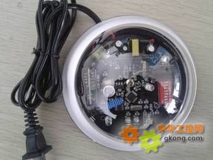

远距离全角度红外遥控信号无线转发器
    远距离全角度红外遥控信号无线转发器适用于大部分空调、电视机、DVD碟机、功放、音响、有线电视机顶盒等红外线遥控产品。产品采用吸顶式设计,使用方便。内置大功率红外发射管,发射角度为全方位360度,全方位覆盖房间的每一个角落,轻松实现高灵敏、高准确控制。可以智能学习32组无线和红外码,红外线码长达到1024位,超越同类产品很多倍,适合用各类红外遥控家电产品,技术上远远领先同类产品。
红外转发器
    早在我们推出第一代主机的时候就有很多客户反馈红外能不能不布线?我们也很想解决这个问题,首先是找到市面上现有的无线转发器。我们几乎把所有市面上的从几十块到几百块的无线红外转发器都进行了测试,结果发现没有一个能保证100%准确转发,距离也不远。现有的红外转发设备的工作原理是:首先将红外信号->发射机接收处理->发射RF无线信号->接收机接收RF无线信号->将RF无线信号还原成红外线信号。这样红外线信号就被转换了近3次,所以信号丢失是难免的。由此我们放弃了该转发器的技术方案,另一种方式大家可能会想到将红外延长线的方法直接将红外信号传递到红外设备信号接收处,这个解决方式稳定可靠,性价比高,不过唯一不能解决的问题就是同一个品牌红外设备的控制问题。如果发送一个控制命令,那么两个电器设备都将会同时有反映,受操控。
    最终,我们研发了新一代的多发射头,大容量,免布线,超稳定,无线学习型红外转发器,就解决了上述问题。
    多个红外发射头,能够把房间的所有红外设备全部控制。
    大容量:每个转发器可以存储多达32组独立红外信号。
    免布线:转发器只需要220V市电,供电就可以。
    超稳定:红外信号直接学习存储在转发器内,信号无损发送。转发器通过独立无线模块和主机通信,确保稳定。同时,我们将红外线编码做到最长可以学习1024位的,采用了大容量的存储芯片,可以通吃任何电器设备的遥控器。
红外线转发器
此红外转发器的工作原理是通过接受无线控制信号来发射红外线。(以上图为例)其工作流程为:
1、开启学习配置(震荡电阻:1.2M,数据:0001,地址:转发器地址)
2、设置红外遥控器按键码的地址(红外遥控器按键码的地址由震荡电阻与数据码决定,第一个地址为震荡电阻1.2M,数据码0010、第二个地址为震荡电阻1.2M,数据码0011……,注意:数据码不能是0000,地址码为转发器地址码。):
3、手动控制:
    A、先发射“开启学习1”命令,学习指示(红色指示灯)会闪一下;
    B、再发射“电视开关”,学习指示一直亮;
    C、将电视遥控器对着地址为01000000的转发器按下开关按键;
    D、如果学习指示灭,说明学习成功。同样的操作,把“电视节目加”学习进去。
4、测试:直接发射“电视开关”,观察电视是否能被打开或关闭。(信号发射时绿色指示灯会闪一下)如果控制失败,则需要重新学习。
5、测试成功后,以后就可以发“电视开关”来控制电视电源了。
6、举例说明,学习空调:
    A、发射”开启学习1“;
    B、发射”空调开“;
    C、将空调遥控器对着地址为01000000的转发器按下空调开关按键。
