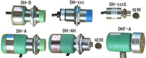

      DH系列智能打滑开关,又名欠速开关、打滑检测器、速度检测器,检测设备的“正常旋转”与“异常慢转”,用于“打滑检测”或“堵转保护”。非接触检测欠速,具有“自识别正常转速”的智能功能,不用任何设置调试便可直接使用。广泛应用于提升机、皮带机、链式输送机、螺旋输送机等设备,达到监视机器运行、保护设备、保障生产的目的。
    丰富的产品方便选用:三线制和两线制产品、DC24V和AC220V产品、电感探头和适合高转速的霍尔探头产品、小体形产品及吸附式产品。
    一、检测原理:欠速开关具有“自识别正常转速”和“判断降速”的功能。当设备的轴、轮正常转动时,欠速开关输出“正常运转”信号。当设备发生故障,轮、轴的转速低于正常转速的2/3(或1/3)时,欠速开关输出“欠速运转”(或“低速运转”)信号。
    二、主要特点
1、智能型,一体化结构,免设置、调试,安装简单。
2、非接触探测器,无运动部件、无磨损、安全寿命长、维护费用低。
3、配有状态指示。设备正常运行时,指示灯“闪烁”;慢转或停机时,指示灯“常亮”。
4、三线制产品有“错线保护”、“负载短路保护”和“浪涌保护”功能,有“NPN”和“PNP”型、“输出高电平”和“输出低电平”型选用,可直接进PLC。AC220V两线制产品能直接用于电机的电气控制电路中。
