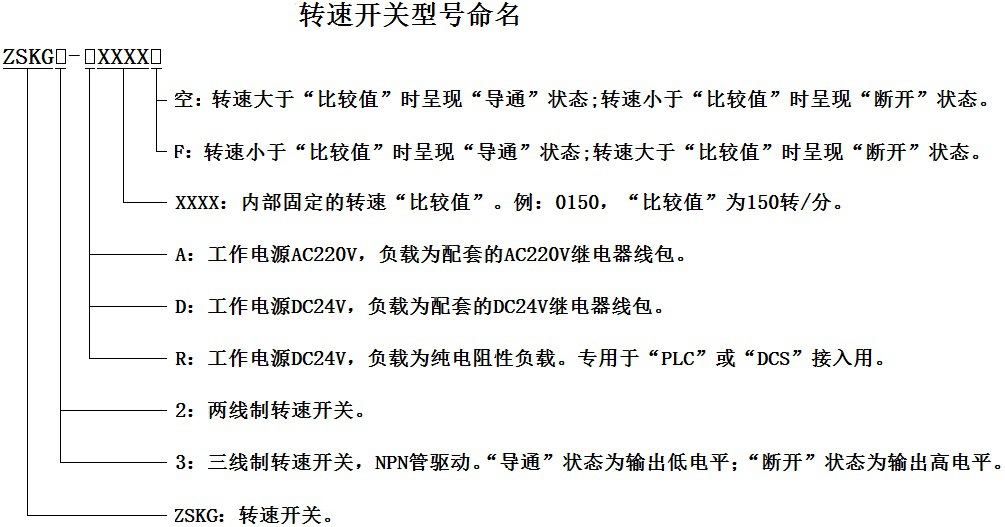

      ZSKG2系列两线制转速开关以“通”、“断”来检测转体的“超速”或“欠速”,非接触检测。具有测速范围宽,适应低环境温度的特点。广泛用于运转设备的“超速”、“欠速”、“堵转”报警或保护。
   一、工作原理:
在转体的检测处固定磁块(S极朝开关),将转速开关对着磁块靠近检测处安装即可。转速开关能精确检测出转体的转速,并将测得的转速与内部固定的转速“比较值比较,并以两线呈现“导通”或“断开”状态输出相应信号。
二、主要特点:
1、两线制接线方便。一体化结构,免设置、调试,安装简单。
2、非接触探测开关、无运动部件、无磨损、安全寿命长、维护费用低。
3、适合“超速”、“欠速”、“异常慢转”、“堵转”报警或保护。
4、测速范围宽;适应低温环境。负载短有保护;接错线有保护。
5、当转速大于转速“比较值”时,指示灯快闪。
