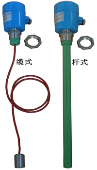

YW-J-2型电容两线制液位变送器,采用“电容射频技术”检测液位,将液体的液位转换成“4~20mA”
的电流信号。安装、接线、设定都简便。广泛用于各类液体液位的连续测量。
二、外形:

               电极型式:0:捧式,1:缆式。

9、探极长度:杆式:0.30m~1.50m;缆式:0.50m~10.00m。
