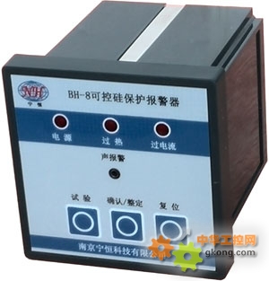

BH-8可控硅保护报警器
      BH-8可控硅保护报警器是专与周波控制器(或移相控制器)配套,用来保护大电流可控硅及快速熔断器的。具有过电流、过热(停风、断水、热管失效)保护报警功能。具有“过电流判别值”现场自行整定的特点。
      “过电流保护报警”可在主电路可控硅电流过大时迅速关断可控硅,同时报警。避免烧坏事故;还可减少快速熔断器的消耗。
      “过热保护报警”可在主电路可控硅过热(停风、停水)时关断可控硅,同时报警。有效保护主电路中的可控硅。
      在保护报警器处于保护状态的同时,内置报警器发出报警声,相应的过流(或过热)报警灯闪烁。
      当值班人员听到报警后按“确认”键,报警声停止,报警灯转为常亮。
      故障排除后按“复位”键,保护报警器复原,相应的故障报警灯熄灭。如果按“复位”键后保护报警器还处于保护报警状态,表明故障依然存在。
      BH-8可控硅保护报警器还配置了外接声光报警器、外接“过流指示灯”、外接“过热指示灯”的接线端子。以方便大音量报具警和大灯故障指示。
