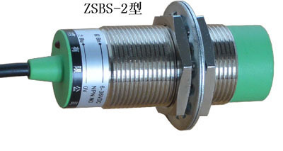

产品名称: 一体化转速变送器(二线制)
型  号: ZSBS-2
价  格:
转速变送器(二线制)
      ZSBS-2型转速变送器是两线制电流型变送器,将转体的转速转换成“4~20mA”的电流信号,广泛用于各类转体转速的连续测量。
●主要特点:
1、非接触探测器,无运动部件、无磨损、安全寿命长、维护费用低。
2、一体化螺管结构,安装简单。
3、免调试,量程上限能自行设置。

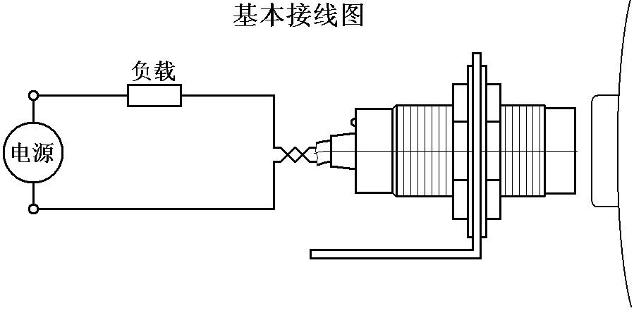

3、两线制,不分正负,接线简单。电流型,负载短路自然保护
4、设备正常运行时,指示灯“闪烁”;停机时,指示灯“三秒闪一次”。

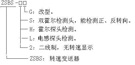

变送器型号
XZ2接线图
ZSBS-2 400
