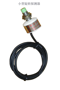

产品名称: 小型旋转探测器(零速开关)
型  号: XZ-H/L
品  牌: 宁恒
      XZ-H/L型小型旋转探测器(又名零速开关、堵转开关),用于检测被传动设备的“转动”或“停转”,特别适合安装于空间狭小的场合。可为计算机及时反馈设备的运转情况;也可用于设备保护。广泛应用于提升机、皮带机、链式输送机、螺旋输送机等机械传动设备,对被传动设备常出现的堵转、超载慢转、皮带打滑、转动链(带)脱落、转动轴断裂等电器、机械出现的故障均能有效地检测出来,以便及时处理,达到维护设备、保障生产的目的。
一、型号定义:
    XZ— □ □
             “停转信号”滞号时间选值:0.5s、1s、2s、4s、8s、16s。
          H:旋转时输出高电平
          L:旋转时输出低电平
二、主要特点:
    1、非接触探测器,无运动部件、无磨损、安全寿命长、维护费用低。
    2、一体化小体积结构,可安装于空间狭小的场合;免设置、调试;安装简单。
    3、既可直接提供高/低电平(转动/停转)信号给计算机;也可用继电器作负载,提供隔离无源触点信号给计算机或用于设备保护。
    4、配有状态指示灯。设备运转时,指示灯“闪烁”;停转时,指示灯“常亮”。
三、技术参数:
    1、检测转速范围:(8~1500)转/分(转速低于8转/分时,可增加“信号生成点”)。
    2、供电电压:DC 12V~24.5V;负载最大灌电流:100mA。
    3、“停转信号”生成滞后时间可选值:0.5s、1s、2s、4s、8s、16s。 以适应不同转速的设备。
    4、旋转探测器刚通电“死区时间”: 4s +“停转信号”生成滞后时间。死区时间内输出转动对应的电平信号。
    5、旋转探测器检测距离:近距离间隔:1~8mm(金属凸起高度:≥8 mm)。
    6、工作环境:温度 -10℃~+50℃; 湿度 ≤90%。防护等级:IP66。
