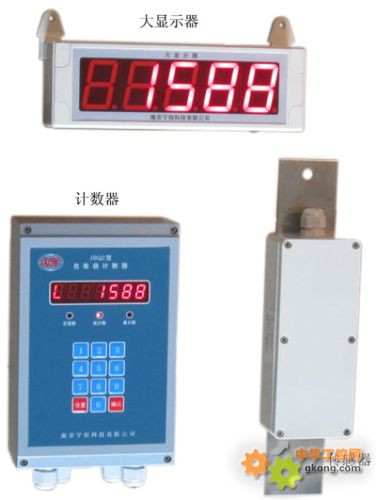

产品名称: 不怕灰包装袋计数器、水泥点包机
型  号: JBQ2
价  格:
      JBQ2型包装袋计数器(又名点包机、计包器)是专门用来对传输带上输送的包装袋数量精确计数、定值控制的自动化仪器。该仪器采用的DB型智能感应传感器,彻底解决了光电探头怕灰尘不可靠的问题,解决了连包、叠包计数问题,具有不怕灰尘,维护工作少,抗干扰能力强,经久耐用等特点,特别适合象水泥袋包装线那样粉尘大的场合。可配用电脑管理软件,实现远距离电脑操作、数据留档、制表打印、历史记录查询等功能。也可配用大屏幕高亮度LED显示器,方便客户外看。广泛用于水泥、化肥等行业的包装袋输送线上。
