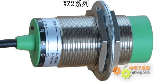

智能型旋转探测器
      XZ2系列智能型旋转探测器(又名零速开关、堵转开关),用于检测设备的运转与停转(或慢转)。具有自适应的特点,首次得电,且接收到有效的转动脉冲时,会自行确定此时转速的一半值为“低转速限值”。在以后的检测中(或重新来电),当旋转探测器检测到转体的“转速”大于“低转速限值”时,呈现“导通”状态。当设备发生故障,旋转探测器检测到转体的“转速”低于“低转速限值”时,呈现“断开”状态。
●与同类产品相比,具有显著优点:
1、智能化,自适应,无需任何设置调试。停转信号的生成对于转速快的转体响应快。

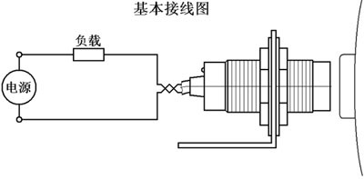

2、电源线、信号线合一,现场仅两线连接,接线简单。
3、具有保护功能。不因接错线或负载出现短路而损坏
4、非接触检测,经久耐用。
5、XZ2-A型漏电流不大于1mA。与小型继电器(如欧姆龙AC220V小继电器)配套,工作可靠。
    XZ2-R型漏电流不大于0.6mA。可直接进入PLC系统(DCS系统)。
