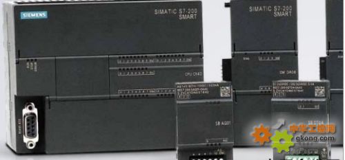

产品名称: 西门子CPUST60
型  号: 6ES7 288-1ST60-0AA0
品  牌: 西门子(SIEMENS)
CPU模型订单号:
型号
CPU ST40 DC/DC/DC
CPU ST60 DC/DC/DC
订货号(MLFB)
6ES7 288-1ST40-0AA0
6ES7 288-1ST60-0AA0
常规
尺寸 W x H x D(mm)
125 x 100 x 81
125 x 100 x 81
重量
410.3 g
528.2 g
功耗
18 W
20 W
可用电流(EM 总线)
最大 740 mA (5 V DC)
最大 300 mA(传感器电源)
可用电流(24 V DC)
最大 300 mA(传感器电源)
最大 300 mA(传感器电源)
数字输入电流消耗(24 V DC)
所用的每点输入 4 mA
所用的每点输入 4 mA
CPU特征
用户储存器
24 KB 程序存储器/16 KB 数据存储器/10 KB 保持性存储器
30 KB 程序存储器/16 KB 数据存储器/10 KB 保持性存储器
板载数字 I/O
24 点输入/16 点数出
36 点输入/24 点数出
过程映像大小
256 位输入 (I)/256 位输出 (Q)
位存储器(M)
256 位
256 位
临时(局部)存储
主程序中 64 字节,每个子程序和中断程序中 64 字节
I/O 模块扩展
最多 4 个扩展模块
最多 4 个扩展模块
信号板扩展
最多 1 个信号板
最多 1 个信号板
高速计数器
共 4 个
• 单相 4 个,60 kHz
• 正交相位 2 个,40 kHz
共 4 个
• 单相 4 个,60 kHz
• 正交相位 2 个,40 kHz
脉冲输出
3 路,100 kHz
3 路,100 kHz
脉冲捕捉输入
14 个
14 个
循环中断
共 2 个,分辨率为 1 ms
共 2 个,分辨率为 1 ms
沿中断
4 个上升沿和 4 个下降沿(使用可选信号板时,各 6 个)
存储卡
Micro SD 卡(选件)
Micro SD 卡(选件)
实时时钟精度
+/- 120 秒/月
+/- 120 秒/月
实时时钟保持时间
通常为 7 天,25˚C 时最少为 6 天
性能
布尔运算
0.15 μs/指令
0.15 μs/指令
移动字
1.2 μs/指令
1.2 μs/指令
实数数学运算
3.6 μs/指令
3.6 μs/指令
S7-200 SMART 支持的用户程序元素
POUs
类型/数量
• 主程序:1 个
• 子程序:128 个(0 到 127)
• 中断程序:128 个(0 到 127)
嵌套深度
• 来自主程序:8 个子程序级别
• 来自中断程序:4 个子程序级别
类型/数量
• 主程序:1 个
嵌套深度
• 来自主程序:8 个子程序级别
• 来自中断程序:4 个子程序级别
累加器
4 个
4 个
定时器
类型/数量
• 非保持性(TON,TOF):192 个
• 保持性:64 个
类型/数量
• 保持性:64 个
计数器
256 个
256 个
通信
端口数
1 个以太网口/1 个串口(RS485)/1 个附加串口(可选 RS232/485 信号板,仅限于 SR40 和 ST40)
1 个以太网口/1 个串口(RS485)/1 个附加串口(可选 RS232/485 信号板)
HMI 设备
每个端口 4 个
每个端口 4 个
编程设备
以太网:1 个
以太网:1 个
连接数
以太网:1 个用于编程设备,4 个用于 HMI
RS485:4 个用于 HMI
RS485:4 个用于 HMI
数据传输率
以太网: 10/100 Mb/s
RS485 系统协议:9600,19200 和 187500 b/s
RS485 自由端口:1200 到 115200 b/s
以太网: 10/100 Mb/s
隔离(外部信号与 PLC 逻辑侧)
以太网:变压器隔离,1500 V DC
RS485:无
以太网:变压器隔离,1500 V DC
RS485:无
电缆类型
以太网:CAT5e 屏蔽电缆
RS485:PROFIBUS 网络电缆
以太网:CAT5e 屏蔽电缆
RS485:PROFIBUS 网络电缆
电源
电压范围
20.4 ~ 28.8 V DC
20.4 ~ 28.8 V DC
电源频率
输入电流最大负载时
仅包括CPU时:
24 V DC 时 190 mA
(无 300 mA 的传感器电源输出)
24 V DC 时 470 mA
(带300mA的传感器电源输出)
包括CPU和所有扩展附件时:
24 V DC 时 680 mA
仅包括CPU时:
24 V DC 时 220 mA
(无 300 mA 的传感器电源输出)
24 V DC 时 500 mA
(带300mA的传感器电源输出)
包括CPU和所有扩展附件时:
24 V DC 时 710 mA
浪涌电流(最大)
28.8 V DC 时 11.7 A
28.8 V DC 时 11.5 A
隔离(输入电源与逻辑侧)
漏地电流,AC 线路对功能地
保持时间(掉电)
24 V DC 时 20 ms
24 V DC 时 20 ms
内部保险丝(用户不可更换)
3 A,250 V,慢速熔断
3 A,250 V,慢速熔断
传感器电源
电压范围
20.4 ~ 28.8 V DC
20.4 ~ 28.8 V DC
额定输出电流(最大)
300 mA
300 mA
最大波纹噪声(<10 MHz)
< 1 V 峰峰值
< 1 V 峰峰值
隔离(CPU 逻辑侧与传感器电源)
未隔离
未隔离
数字输入
输入点数
24
36
类型
漏型/源型
(IEC 1类漏型,I0.0 到 I0.3 除外)
漏型/源型
额定电压
4 mA 时 24 V DC,额定值
4 mA 时 24 V DC,额定值
允许的连续电压
最大 30 V DC
最大 30 V DC
浪涌电压
35 V DC,持续 0.5 s
35 V DC,持续 0.5 s
逻辑 1 信号(最小)
2.5 mA 时 15 V DC
2.5 mA 时 15 V DC
逻辑 0 信号(最大)
1 mA 时 5 V DC
1 mA 时 5 V DC
隔离(现场侧与逻辑侧)
500 V AC 持续 1 min
500 V AC 持续 1 min
隔离组
1
1
滤波时间
每个通道可单独选择(仅前 14 个板载输入,包括信号板的数字输入):
0.2、0.4、0.8、1.6、3.2、6.4 和 12.8 µs
0.2、0.4、0.8、1.6、3.2、6.4 和 12.8 ms
HSC 时钟输入频率(最大)
(逻辑 1 电平 = 15 ~ 26 V DC)
单相:4 个,60 kHz
正交相位:2 个,40 kHz
单相:4 个,60 kHz
正交相位:2 个,40 kHz
同时接通的输入数
24
36
电缆长度
屏蔽:500m(正常输入),50m(HSC 输入);非屏蔽:300m(正常输入)
数字输出
输出点数
16
36
类型
固态 – MOSFET
固态 – MOSFET
电压范围
20.4 ~ 28.8 V DC
20.4 ~ 28.8 V DC
最大电流时的逻辑 1 信号
最小 20 V DC
最小 20 V DC
具有 10 KΩ 负载时的逻辑 0 信号
最大 0.1 V DC
最大 0.1 V DC
每点的额定电流(最大)
0.5 A
0.5 A
灯负载
5 W
5 W
通态电阻
最大 0.6 Ω
最大 0.6 Ω
每点的漏电流
最大 10 µA
最大 10 µA
浪涌电流
8 A 最长持续 100 ms
8 A 最长持续 100 ms
过载保护
隔离(现场侧与逻辑侧)
500 V AC 持续 1 min
500 V AC 持续 1 min
隔离电阻
断开触点间的绝缘
隔离组
2
3
电感钳位电压
L+ - 48 V DC,1 W 损耗
L+ - 48 V DC,1 W 损耗
开关延迟(Qa.0-Qa.3)
断开到接通最长 1.0 µs
接通到断开最长 3.0 µs
断开到接通最长 1.0 µs
接通到断开最长 3.0 µs
开关延迟(Qa.4-Qc.7)
断开到接通最长 50 µs
接通到断开最长 200 µs
断开到接通最长 50 µs
接通到断开最长 200 µs
机械寿命(无负载)
额定负载下的触点寿命
STOP 模式下的输出状态
上一个值或替换值(默认值为 0)
上一个值或替换值(默认值为 0)
同时接通的输出数
16
24
电缆长度
500m(屏蔽),150m(非屏蔽)
500m(屏蔽),150m(非屏蔽)
