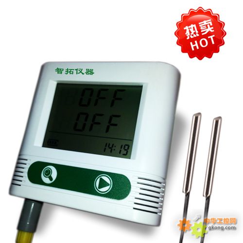

产品名称: 两通道温度记录仪
型  号: i500-E2T
产品名称:外置双路温度记录仪
产品特点:手动模式下:可无限次启动和停止,国内首创
 产品型号:i500-E2T
 测量参数:2路温度
 传 感 器:优质NTC(内置,外置均可,长度可按客户要求定做)
 测量范围:-40~100℃
 测量精度:±0.5℃
 存储容量:可自动记录52800组数据
 记录间隔:1秒到24小时任意可调
 分 辨 率:0.1℃
 电    池:内置高能量锂电池
 启动方式:立即启动/定时启动/手动启动
 停止方式:存满停止/先进先出/定时停止/手动停止
 供电方式:一节3.6V高能锂电池供电或9V外接电源供电
 通讯方式:USB通讯
 按键功能:带开关键:可以根据客户需要,手动开始记录或停止记录
            带查看键:可以随时查看记录数据的最大值和最小值、平均值
 液晶显示:时钟显示:实时时钟显示,跳动显示年、日期、时间
 报警提示:超限报警,液晶会闪烁提示,可按键取消屏幕闪烁。
 电池提示:电池电量低时,有电池符号显示提示,此时请用更换电池
 配套软件:简体中文版,也可选择英文版软件,一键安装,无需额外安装驱动
 主机尺寸:109×102×30mm 美观大方
 重    量:200G
 外壳颜色:白色
 随机赠送附件:
 通讯数据线、记录仪配套软件、、合格证、保修卡、说明书、通讯线等
使用方法:
将温度传感器放到需要测量的环境中,用配件包中的螺丝将主机悬挂在人眼能平视的位置,主机即实时显示测量环境中的温度变化情况。
