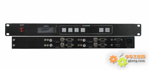

产品名称: 高清HDMI分割器
型  号: PG-MX04
品  牌: 盘古
高清分割器规格:
VGA,HDMI,DVI,HD-SDI,YPbPr信号多路输入,一路VGA或HDMI信号输出,组成2到16路多画面,可以组成单一信号多画面,如:
VGA2画面,VGA4画面,VGA9画面,VGA16画面
HDMI2画面,HDMI4画面,HDMI9画面,HDMI16画面
SDI2画面,SDI4画面,SDI9画面,SDI16画面,
亦可组成不同信号多画面,如:
3路VGA,3路HDMI,3路SDI输入,1路HDMI输出,组成3种信号的9画面分割显示模式。信号种类任选,最大可实现多种信号混合显示16画面。
  1. 概述
盘古高清多画面处理器是专业化的图形处理与控制设备,它将多路图像信号合成一路高清信号输出。
盘古高清多画面处理器采用专用图像处理芯片,嵌入式插卡结构,一卡一路,内嵌专用操作系统,整个系统封闭式运行。
盘古高清多画面处理器器可接受CVBS、VGA、HDMI(DVI)、YPbPr或SDI 等格式的视频信号,并按用户要求对视频信号进行视窗大小、显示位置、图像比例等方面的调整和变换,最终输出统一格式的图像信号。
  1. 性能特点
  1. 输入最多支持16路,一卡一路,6路以下(含)1U标准机箱,6路以上4U标准机箱;
  2. 内部图像处理全程10-bit处理,色彩还原真实;
  3. 输入支持CVBS,VGA,YPbPr,HDMI(DVI)和SDI信号,最高分辨率到1920x1200@60Hz。(VGA和YPbPr,SDI和CVBS分别共享一个接口);
  4. 输出支持VGA、YPbPr、HDMI(DVI)和SDI,最高分辨率到1920x1200@60Hz;
  5. 模拟输入ADC最高采样频率205Mhz,支持到UXGA@75Hz/WUXGA60Hz,支持Composite-Sync和Sync-on-Green(SOG);
  6. HDMI输入兼容HDMI1.3,支持HDCP1.2,Deep color:12-bit YCC4:4:4,XVYCC支持基于IEC61966-2-4彩色标准;
  7. CVBS输入集成高级3D自适应梳状滤波器和去隔行处理,自动PAL,NTSC制式识别;
  8. SDI输入支持3G/HD/SD-SDI,速率143Mbps~2.97Gbps,兼容SMPTE 259M、292M、344M、424M、ITU R BT.601、ITU R BT.1120 串行视频标准;
  9. YPbPr输入内建自适应3D/TNR Noise Reduction,De-interlacing到1080i,集成自动对比度控制和图像边缘平滑处理;
  10. 支持本机按键和红处遥控器快速操作;
  11. 支持电脑软件控制,用户可自任意拉伸,拖动窗口,可定制画面模式下载到设备中通过按键快速切换画面模式;
  12. 支持断电现场保护(通过菜单设置);
  1. 技术参数
输入通道数
≤16
输出通道数
1
输出分辨率
1024x768,1280x1024,1400x900,1366x768,1680x1050,
1600x1200,1920x1200,1280x720,1920x1080
输出接口
VGA,HDMI(DVI),YPbPr,SDI任意一种
输入分辨率
自适应,最高支持1920x1200@60Hz
CVBS输入
阻抗
75Ω
电平
1Vp-p
制式
NTSC,PAL
接口类型
BNC
YPbPr输入
阻抗
75Ω
电平
0.7V
分辨率
480i,576i,480P,576P,720P,1080i,1080P
同步输入
SOG
接口类型
DB15,(1-Cb,2-Y,3-Cr)
VGA输入
阻抗
75Ω
电平
0.7V
分辨率
VESA常用分辨率最高到1920x1200@60Hz
同步输入
独立行场,Sync-on-Green(SOG)
接口类型
DB15
HDMI输入
时钟
25Mhz-225Mhz
标准
HDMI1.3 HDCP1.2
接口类型
Type A 19pin HDMI接口
SDI 输入
速率
143Mbps~2.97Gbps
标准
接口类型
BNC
功耗
5W/每卡
工作温度
0℃~50℃
