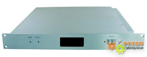

产品名称: 1550nm直调制光发射机
型  号: PG-ZT890B
一.产品概述:
1.大功率光发射机实质是 1550nm 直调制光发射机内置掺饵光放大器(EDFA),
 用户使用更方便、管理更简单。本机包含了直调制光发射机的功能,又兼具光
 放大器大功率输出,规格 13dBm~24dBm 不等,用户可选单路输出,二路输出
 或多路输出。
2.采用低噪声原装进口 DFB 激光器作为直调光发射机的光源;采用美国 OFS 掺
  饵、采用美国JDSU 和日本古河作为掺饵光放大器的泵浦激光器。
3.1550nm 直调光发射机是对外调制光发射机的补充,在 1550nm 近距离传输中、
  可以代替昂贵的 1550nm 外调制光发射机;因此在 1550 传输的网络中,用户
  有更多的选择。
4.优越的预失真电路设计,在达到高标准的 CNR 值时,仍有完美的 CTB 和 CSO
  表现值。
5. 自动增益AGC 控制,使不同的RF 输入电平仍能保持稳定的信号输出。
6.有VFD 或LED 显示可选,具有激光器监控、数字显视、故障告警、网络管理
  等多种功能;一旦激光器的工作参数偏离软件设定的允许范围,将提示告警。
7.配备RS-232 标准接口,可进行计算机的本地网络管理及监控。
二.主要技术指标:
项目
-13   -14   -15   -16  -17   -18   -19  -20   -21   -22   -23
光功率(dBm)
13    14   15    16    17    18   19    20    21   22  23
光功率(mW)
20    25   32    40    50   63    80    100  125   160  200
光波长(nm)
1530~1570可选
光纤连接器
FC/APC、SC/APC 可选
传输最远距离
20Km
工作带宽(MHz)
45~862
 CNR  (dB)
51
  CTB  (dB)
≥65
 CSO  (dB)
≥60
输入电平(dBμV)
78±5
平坦度 (dB)
≤0.75
功耗  (W)
≤30
供电方式(V)
220VAC、可选-48VDC
工作温度(℃)
-20~85
尺寸(″)
19″×11″×1.75″
重量(Kg)
5.0
