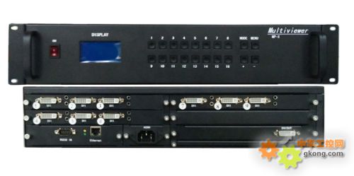

六.设备连接
1、MP-X(8)后视图(SDI输入VGA输出为例):
左边是信号输入,最上面是1~4输入,最下面是5~8输入。
右侧最上面是信号输出。
最右侧标有RS232的接口连接电脑的RS232。
标有Ethernet的网口接入标准以太网。。
本设置有RS232和以太网2种控制方式,用户可任选一种连接,如果不用电脑操作可不连接。
2、MP-X(16)后视图:
左边最上面是1~4输入,最下面是5~8输入,右边最上面是9~12输入,最下面是13~16输入。
右边最下面是输出接口。
