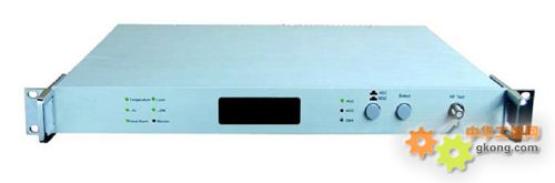

产品名称: 1310nm光发射机
型  号: 1310nm光发射机
一.产品概述:
1.选用国际著名品牌DFB 激光器作为光源,最大功率可达 36mW。
2.高性能的RF 信号预失真电路设计,在高标准的CNR 值时,仍能有完美的 CTB
﹑CSO 表现值。
3. 自动增益控制AGC 设计,使不同的RF 输入电平范围仍能保持稳定的信号输出。
4.完善可靠的光功率输出稳定电路和激光器致热致冷稳定控制电路,保证了整机
的最佳性能。
5.激光器的长寿命稳定工作。
6.本机内设微处理器软件,具有激光器监控、数字显视、故障告警、网络管理等
多种功能;一旦激光器的工作参数偏离软件设定的允许范围,将红灯闪烁、提
  示告警。
7.配备RJ45 标准接口,支技 SNMP、用于计算机的远程网络管理和监控,
8.配备RS-232 标准接口,用于本地计算机的网络管理及监控。
二.主要技术指标:
光功率  (mW)
≥02  ≥04  ≥06 ≥08 ≥10 ≥12  ≥14  ≥16  ≥18  ≥20
光功率   (dBm)
3.0  6.0    7.8   9.0  10.0   10.8  11.5  12.0  12.3   12.8
光波长   (nm)
1310±20
光纤连接器
FC/APC、SC/APC、SC/UPC(可选)
工作带宽(MHz)
45~862
CNR      (dB)
51
CTB     (dBc)
≤-65
CSO     (dBc)
≤-60
RF 输入电平(dBμV)
78±5
带内不平度(dB)
≤0.75
功耗      (W)
≤30
供电方式 (V)
220VAC(90~254)可选-48VDC
工作温度 (℃)
-20~85
外型尺寸 (")
19"×15"×1.75"
净重(Kg)
4.0
