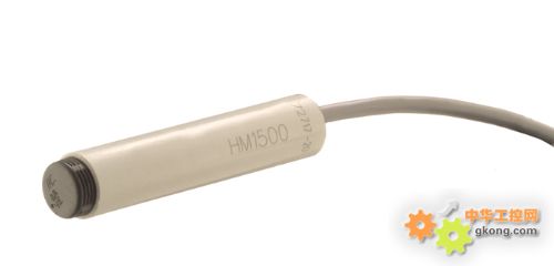

产品名称: 温湿度传感器
型  号: HM1500LF
湿度传感器 - HM1500LF
典型应用: 工业,过程控制
行业: 发动机和机动车辆
产品描述: HM1500LF是一款基于耐用的HS1101LF传感元件的湿度探头,专为需要可靠精确测量的OEM应用而设计。产品尺寸小,安装简单。线性电压输出,可直接与微控器连接。
特点:
• 尺寸小
• 无铅,铬和汞
• 湿度精度:±2% @55%RH
• 1V ~ 3.6V直流输出(0% ~ 100% RH @ 5Vdc 供电)
• 供电电压:4.75Vdc ~ 5Vdc
• 专利的固态聚合体结构
• 互换性好
• 可靠性高,长期稳定性好
• 不受浸水影响
• 温度依赖性低
湿度传感器特点:
• 长期饱和状态后迅速恢复
• 快速响应
• 可蒸馏水清洗
