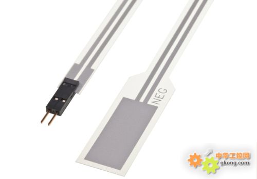

压电薄膜传感器 - FDT系列
典型应用: 接触式麦克风,动态应变计,扬声器,开关
产品描述: "F"在FDT系列里代表“柔性引线”。FDT系列是带银墨丝印电极的矩形压电薄膜元件。与其他接出引线的压电薄膜元件不同,带电极的压电薄膜从动态传感区域延伸出来作为柔性电路板,末端带有连接头,从而使得传感器的引出非常扁平,而且柔软。FDT系列有许多不同的尺寸和厚度可供选择。客户可以选择没有聚酯基片的FDT,一面有聚酯基片(0.005”)的FLDT,或传感区域附有双面胶的FDT。FDT传感器末端的插针可直接焊接到PCB。元件不能承受高温(> 80°C),因此焊接需要迅速完成。夹在压电薄膜和连接头连接处的散热器能迅速把热量带走。提前给插针上锡,然后迅速焊接到电路板上。不要用烙铁接触压电薄膜,焊接时间也不能超过5秒钟。可用低温焊接。
