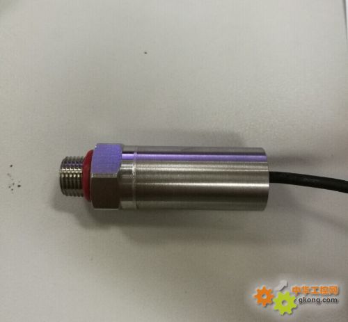

产品名称: 485数字压力变送器:30D
型  号: 30D
压力变送器:30D
产品型号:30D产品名称:30D高精度数字压力变送器
产品特性:1、RS485数字输出 2、数字补偿 3、工作温度范围宽 4、结构小巧
压力类型:表压、绝压、密封压
产品应用:液位控制;罐内液位测量;腐蚀性液体和气体测量系统;密封系统等
 30D型高精度数字压力 / 温度一体化变送器,采用24位的高分辨 A / D 转换器和32位的超低功耗处理器,并结合独创的 2 / 3 阶数字补偿算法对传感器自身由于温度变化而导致的非线性进行数字补偿,具有高精度、长期稳定性好等特点。RS485输出,方便用户使用,同时可最多一次串接64个传感器信号,特别适合于长距离传输和多站压力监控需求。
产品参数:
1:精度,+-0.1%
2:分辨率,0.002%FS
3:补偿温度,-20~85℃
关 键 词: 485通讯 超小型 温度压力一体变送器
