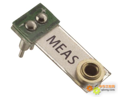

压电薄膜传感器 - MiniSense100
典型应用: 检测连续或脉冲振动和冲击
行业: 发动机和机动车辆, 医疗, 工业控制, 消费电子和家用电器
产品描述: MiniSense100是一款采用悬臂梁结构的低成本振动传感器,端部的质量块使得传感器在低频时产生高灵敏度。其插针结构易于安装和焊接;水平安装,垂直安装及短插针可选。传感器工作区域采用自屏蔽结构,防射频干扰和电磁干扰。柔性PVDF的一端固定,另一端悬空,使其可以经受高频的冲击载荷。传感器有良好的线性度和动态测量范围,可以用来监测连续振动和冲击。可通过调整质量块的重量达到不同的响应频率和灵敏度(请咨询MEAS)。MiniSense100是一款采用悬臂梁结构的加速度计,当水平安装时,由于惯性的作用,垂直方向的加速度将导致梁的弯曲变形,从而引起薄膜的压电效应,产生的电荷或者电压信号通过连接在薄膜上的电极引出。传感器可以监测连续的或者脉冲的振动或冲击。对于谐振频率以下的激励频率,MiniSense100会产生很稳定的线性输出,其值为基线对应的灵敏度值。在谐振频率时,其灵敏度最大,高频的冲击会引起传感器的谐振。低频振动的监测很大程度上受到外部电路的影响。
特点:
  • 低成本
  • 悬臂梁式振动传感器
  • 低频时灵敏度高
  • 自屏蔽的动态传感区域,有效防止射频干扰和电磁干扰
  • 极好的线性度和动态范围
  • 耐高冲击
