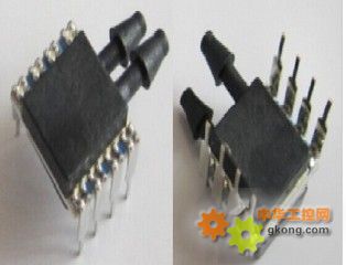

产品名称: 呼吸机制氧机微压差传感器:HM193
型  号: HM193
产品名称:HM193
产品特性:多样化的封装:HM193系列压力传感器为硅压阻精密压力传感器,采用模块化设计,具 有多种封装类型可供选择(侧面供气,DIP型,SMT型),可满足客户不同安装环境的 需要。基板可以选用FR4 PCB 板或者陶瓷板。  小型尺寸:10mm*12.5mm微型封装  工作电压较低 ,能耗极小,供电电压可以为3.3V或5V输入  业界领先的长期稳定性:通过压力敏感芯片的优选和封装工艺的技术处理,作为微压力 传感器与业内其它传感器相比表现出色,具有优异的长期稳定性。  达到 0.25% FSS BFSL(满刻度量程最佳直线)的极高精确度  总误差带为 1% 的满刻度量程最大值  所有这些产品都同样具备业界领先的性能规格  与 I 2C 或 SPI 兼容的 14 位数字输出,压力输出14位,可以同时监控温度,温度输出11 位  数字输出或模拟放大输出提供10%到90%输出或5%到95%输出。  在 0 C 到 60 C 的温度范围内进行精密ASIC 调节和温度补偿  符合 RoHS 标准  内部诊断功能可增强系统的可靠性  还提供了模拟输出选项  绝压、差压和表压类型  压力范围从 ±1 inH2O到 ±30 inH2O(±2.5 mbar到 ±75 mbar) 提供定制校准  压力口特点:直径3.175毫米的倒钩状压力口可以稳固的和2.38毫米内经的压力管牢固连 接测试压力。  客户定制:精度、总偏差和温度补偿范围以及信号输出方式等可根据客户需求定制,非 标准产品请联系工厂。
压力类型:
产品应用:呼吸机、麻醉机 VAV 调节系统
 呼吸机、麻醉机 VAV 调节系统
肺活量计 风道静压
雾化器 HVAC 滤清器堵塞
检测
医院室内气压控
HVAC(暖通空调)变
送器
