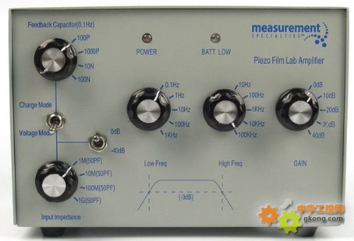

产品名称: 压电薄膜传感器放大器
型  号: 1007214
压电薄膜传感器 - 压电薄膜实验室放大器
典型应用: 低频动态应变,热电信号,音频波段及声信号,机械振动,压电电缆及交通传感器接口
行业: 工业控制, 消费电子和家用电器
产品描述: 压电薄膜实验室放大器是一种适用于压电传感器的万能前置放大器。压电薄膜的电信号由电容的电极产生。准备一个输入源来合理控制电荷的流失比率是非常重要的。简单地连接压电薄膜元件到示波器的输入端通常会产生一个高通滤波器,将原始压电信号的低频内容全部滤除,这可能会导致材料的错误评估和使用。 因此MEAS研发了一种新的低成本压电薄膜实验室放大器,为研发工程师探索研究材料提供方便。放大器电压和电荷模式下的宽灵敏度调节范围,和高/低通滤波器功能对初次使用者和经验丰富的专业人士都有帮助
特点:
  • 电荷或电压模式操作
  • BNC输入和输出
  • 电荷模式下灵敏度范围:0.01~1000mV/pC
  • 输入电阻:1M ~ 1G,电压模式增益:-40 ~ 40dB
  • 多极点,低通/高通滤波器,-3dB频率范围:0.1Hz ~ 100kHz
  • 内置电池(2×9V)或24VDC外部电源供电
  • 宽动态范围
  • 动态HP和LP滤波器
关 键 词: 1007214 实验室放大器 压电薄膜专用放大器
