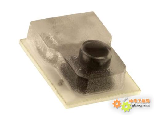

产品名称:1620压力传感器
产品特性:•一次性血压传感器 •符合AAMI规范 •低成本一次性设计 •多种结构 •固态压阻式传感器 •正面受压 •适合自动化装配 •绝缘胶隔离 •温度补偿
压力类型:表压,差压
产品应用:有创血压,肾透析,医疗设备,输液泵。
产品介绍:1620硅压阻式压力传感器用于有创血压监测。传感器适合自动化装配,并可直接装入客户的一次性血压计外壳内,符合AAMI规范。压力传感器由一个封装在陶瓷基板上的传感元件构成。陶瓷基板上的厚膜电阻经过激光修正,用于温度补偿和校正。陶瓷基板上的塑料盖方便传感器与客户组件的连接,并可保护传感元件。传感器上的绝缘胶用于绝缘和隔离液体。1620压力传感器在陶瓷基板上排成10×12个(120个/板),采用防静电包装,也可按卷带式包装。为了满足特殊用户的需求,产品性能和包装方式可以定制。
产品参数:
压力类型 压力量程 灵敏度 供电电压 工作温度 特点
表压,差压 -50 ~ 300mmHg 5 uV/V/mmHg 6V 10°C ~40°C AAMI认证,卷带包装
