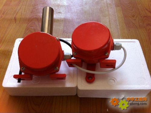

产品名称: 两级跑偏NS接近开关 NST1-12-30
型  号: NST1-12-30
两级跑偏NS接近开关 NST1-12-30用于检测带式输送机运行中的跑偏现象,按皮带实际跑偏量输出报警或停机信号,可有效的防止由皮带跑偏而产生的事故。是实现胶带机控制的自动报警和停机的保护装置。
两级跑偏NS接近开关 NST1-12-30适用于皮带输送机,能使皮带输送机在皮带跑偏将导致严重挂边磨损甚至发生撕裂事故前就发出报警信号以及进一步的自动停车。
能及时有效的保护设备安全、避免事故扩大化,达到保障生产、保护设备的目的。另外由于信号可发送至控制系统,方便实现工厂自动化控制,因此又可达到减员增效,集中控制,利于生产与调度的目的。
工作原理
两级跑偏NS接近开关 NST1-12-30安装在皮带输送机两侧、距离皮带机首尾端部1~3m的地方。当皮带跑偏时,皮带边缘压向档轮,迫使档轮偏转,使限位开关动作。为减少档轮与皮带的摩擦,档轮的本体是由轴承制作的。
用    途:两级跑偏开关用于检测胶带运输机的跑偏量和扭曲程度。可防止皮带边缘的损伤和因为胶带的跑偏面引起的物料散落,是实现自动报警和停机的一种保护性开关。
特    点:开关内使用NS传感头,可做四年免维护。
技术规范:触点容量:380V3A
触点数量:2组常开2组常闭
动作角度:一级12° 二级30° 极限角75°
环境温度:-40℃—+75℃
使用寿命:开关动作多于15万次
绝缘电压:AC2000V
两级跑偏NS接近开关 NST1-12-30用于检测带式输送机运行中的跑偏现象,按皮带实际跑偏量输出报警或停机信号,可有效的防止由皮带跑偏而产生的事故。本系列跑偏开关具有两级动作功能。一级动作用于报警,二级动作用于自动停机。胶带机在运行中,当胶带跑偏且与本开关立辊接触时,立辊自转,若跑偏量继续加大,则挤压立辊发生偏移。
