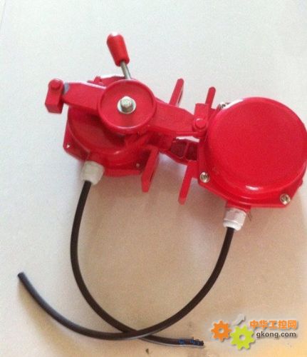

产品名称: 输送机拉绳控制器DLX-K2/J双向拉绳开关
型  号: DLX-K2/J
双向拉绳开关DLX-K2/J是带式输送机必备的安全保护装置,防止事故的扩大而带来重大损失。由于安装方便,开关转换可靠,在带式运输现场得到广泛的应用. 属机电融合一体的新技术产品,为国内专有技术。对于皮带输送机、拉链机、刮板机、提升机、扒料机及其它传动机械出现故障时,能在设备任意位置停机。能及时有效的保护设备和人身安全、避免事故扩大化,达到保障生产、保护设备的目的。另外由于信号可发送至控制系统,方便实现工厂自动化控制,因此又可达到减员增效,集中控制,利于生产与调度的目的。

技术参数
工作电压:24~380V(无源开关量)
型号:DLX-K2/J
绝缘电阻:>500MΩ
输出信号:无源开关量信号,一常开,一常闭
环境温度:-20℃~+60℃
环境湿度:<90%
重    量:1.5Kg
防护等级:IP65
复位方式:自动复位/手动复位
响应时间:<2mS
控制触点容量:AC380V/2A-15A
动作力:50±10N
安装说明
1、拉绳开关成对安装在皮带机左右两侧,在皮带机旁角铁架钻Ф12mm孔,用M10×40mm螺栓紧固拉绳开关。
2、拉绳开关每隔40米安装1台,其位置应低于皮带及便于现场工作人员使用。
3、拉绳系在一关臂上,拉绳推荐使用覆塑钢丝绳,直径3~5mm均可。钢丝绳用绳夹固定,每隔3米左右安装一个托环,以免钢丝绳垂挠度过大,保证拉绳动作可靠。在满足开关正常工作的前提下,尽可能拉紧绳索,减少钢丝绳垂挠度。
4、对于爬坡段皮带机,应尽量缩短拉绳开关间距,及拉绳长度。
5、接线:拉绳开关出厂时配有长度1.2米四芯橡套电缆,芯线上配有1、2、3、4线号,其中1、2为常开接点是报警信号,3、4为常闭接点是停机信号。
