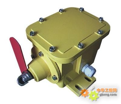

产品名称: ZL-B-II防撕裂开关FSZL纵向撕裂保护装置
型  号: ZL-B-II、FSZL
纵向撕裂开关THZL-B-II、YHZL-2、YHZL-2,ZL-B-II皮带纵向撕裂保护装置用于带式输送机胶带纵向撕裂的保护。感知器安装在胶带下面,在胶带被异物划漏,破损情况下告警,胶带纵向撕裂属于恶性事故,任其发展将造成严重损失。本系列检测器可以对胶带运行进行连续监测,当纵向撕裂故障出现时,能及时发出停机信号,防止故障扩大。
THZL-B-II纵向撕裂开关、皮带纵向撕裂保护装置 的详细介绍
纵向撕裂开关由感知箱和控制箱两大部分组成,感知器是纵向撕裂的检测元件,当运行中胶带撕裂时,感知器能可靠地检测出来,并输出一个开关量,控制箱接到感知器发出的信号,控制继电器动作,输出一个开关量给控制室实现自动紧急停机,同时面板告警指示闪烁,控制电路自锁,为使控制线路恢复常态,可按动面板上的复位安钮。此外面板上还装有自校按钮,当按下此钮时,可模拟撕裂故障,检验控制系统的工作。
