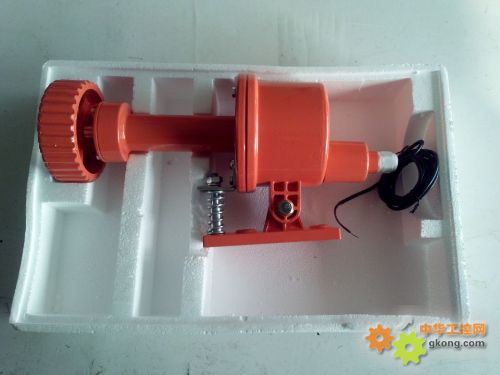

产品名称: 打滑开关DH-III
型  号: DH-III
打滑检测装置、打滑检测器、打滑开关用于对输送机进行线性检测的新型装置,对带速进行实时检测.已广泛用于输送系统中的胶带上,为胶带机的安全运行提供了可靠的检测手段
主要技术指标
1、检测模式:非接触式;
2、适应检测带速:0∽9.99米/秒;
3、可检测速度打滑率:0∽100%;
4、速度测量误差:< 0.1米/秒;
5、继电器运行寿命:10万次;
6、触点容量:AC220V 3A;
7、供电电压:AC220V 50Hz;
8、使用环境温度:-25°+65℃
9、转速显示范围:0∽9.99米/秒;
10、传感器防护等级:IP67;
DH系列智能打滑开关(又名欠速开关、低速开关、打滑检测装置),是应用电感感应原理检测设备的“正常旋转”或“异常慢转、停转”。具有“自识别正常转速”的智能功能,属真正的欠速开关,在国内具有领先水平。当设备出现异常,转速低于正常转速的三分之二时,输出“异常慢转”信号。可为计算机及时反馈设备的运转情况;也可直接用于设备保护。广泛应用于提升机、皮带机、等机械传动设备因电器、机械故障引起的慢转或停转,以便及时处理,达到维护设备、保障生产的目的。带速每秒1.25—2.5M/S,重量 5.8公斤。

工作原理
盘随胶带运行而旋转时,传感器的磁感应信号输入到控制电路中去,经放大、整形后进行计数。其计数值与预置数比较,判断胶带机的带速,即:正常速度、打滑或超速等。同时,执行电路输出相应的开关信号。
当触轮随胶带机运行而旋转时带动机内的脉冲盘,在脉冲盘旋转时引起的磁感应信号的变化输入到速度传感器的控制电路中,经电路放大、比较、整形后进行计数。其计数值与预置数比较,判断胶带的带速,同时执行电路输出相应的开关信号。既:在达到低于打滑速度时执行电路输出相应的开关信号,使主机停机。本开关可调整速度值
本机用于带式输送机运行中胶带与主动滚桶出现打滑(失速)故障。可防止由于打滑所造成的严重事故的发生。本机还可以用于多条带式输送机的连锁启动和停机,低速抱闸或炒熟保护等,使现场操作简单化并提高了安全性。在钢铁、电力、煤矿及港口等有带式输送机的行业得到了广泛的应用。工作原理:速度检测器水平安装在上行胶带和下行胶带间的输送机支架上,使出来与胶带表面有一定的压力防止发生触轮跳动而产生的误动作。速度检测器无需工作电源即可工作,当胶带机运行速度低于本产品的设定值时,检测器重的继电器动作输出控制信号,速度可任意调节。
主要技术参数
a.工作电压 AC 220V/380V±10% 50Hz
b.输入信号 10mV~10V
c.测速范围 1.25m/s 1.6m/s 2.5m/s
d.整机功耗 <15W
e.触点容量 AC 380V 2A
工作电压:AC220V,检测速度范围:0.1~9.9米/秒,打滑率设定范围:20-30%
结构特性:
1.本机由控制箱与传感器两部份组成,控制箱采用密封措施,防法防水性能较好。传感器为磁电式,安装方便,可靠性高。
2.由于控制部份采用CMOS电路,温度适应性能较好。
工作电源:AC220V 频率 50-60Hz
2、 温度范围:-20℃~+70℃
3、 启动延时:约10秒钟
4、 触点容量:240V/AC,3A,输出值一组常开,一组常闭
5、 转 速: 30-100转/分.
安装说明:
先将固定支架焊在输送机的横梁上;再将支臂用销轴、开口销连接在支架上。
安装后应满足下述要求:
打滑检测装置胶带运行方向顺向防止,触轮距胶带边缘200-300mm
感应面与开关闸的距离4mm为佳,感应点可以是从动轮处凸出(面)部分(铁类),也可以采用凹面作为感应面。如果从动轮侧面无凹凸面,可以在从动轮内侧骨架上焊接一厚度为7mm铁片作感应面。感应面面积必须大于开关感应面(出厂时已配感应面)
注:有些输送机从动轮无法安装的,可安装在于胶带紧密接解且在胶带运行中不会出现脱离胶带能正常运转的转轴或滋轮处。某些安装位置可能需要现场制作安装支架,特殊情况下,如需要从新调节开关速度是时,在安装好开关后,启运输送机。在输送机正常速度下逆时针方向调整开方微开关内部电位器,调整到动作指示灯
