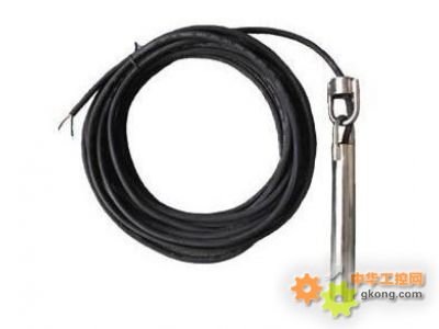

产品名称: MFFP20-30ST倾斜开关,悬挂式水银料位开关
型  号: MFFP20-30ST
吊挂式倾斜开关吊在料斗内,随着投入物料的增加,当开关部分倾斜约17度时,料流内部的开关为就会动作并输出接点信号。倾斜开关铸铁结构,耐磨性较强而且牢固,广泛用于检测散状物料(如粉体、粒体、块体)料仓或中转料槽的上限料位。
·动作角度    约17度
·接点构成    常闭接点
·接点容量  24VDC/220 VAC
·保护等级    IP67
·外壳:铸铁结构,表面镀镍铬合金
型号:ST-20、ST-20P、20-39、20-39-25、HNST-KG、MFFP20-30
ST倾斜开关 垂直悬挂的倾斜开关在受到外力作用且偏离垂直位置15度以上时,开关内部的触点动作,常闭触点断开(或常开触点闭合)。当外力撤消后,倾斜开关回复到垂直状态,触点复又闭合(或断开)。利用倾斜开关内触点开合的变化来判断设备的工作情况,以便及时采取措施,保护设备。
ST倾斜开关,又称煤流开关、水银开关、料位开关、堵煤开关、料位检测器。一、产品简介
是一种结构简单、使用方便、安全可靠的料流、料位检测器。其体积小、安装容易,坚固且抗腐蚀。用途:溜槽或转接处堵塞探测器;输送机皮带跑偏探测器;翻车机卸料探头;用于皮带和振动给料机缺料或无料探测。引进美国技术,内部元件进口。
 二、工作原理
三、倾斜开关技术参数
标准型ST-20 20-39 20-39-25、KBC-220
1、额定触点:24V/220VAC/2A
2、额定温度:-20~100℃(可订制200℃)
3、外壳材质:不锈钢
4、电缆长度:6000mm(可以订制)
5、探头长度:180mm
6、探头总长:210mm
7、尾部连接螺纹:M20×1.5×50
8、产品重量:1.2kg
ST-20P轻型
3、外壳材质:工程塑料
4、电缆长度:6000mm(可以订制)
5、探头长度:195mm
6、探头总长:230mm
7、尾部连接螺纹:M20×1.5×50
8、产品重量:0.7kg
四、典型应用文
料流检测 堵料检测 料位/液位检测
五、安装时使用钢索悬挂产品,应使电缆保持松弛。
