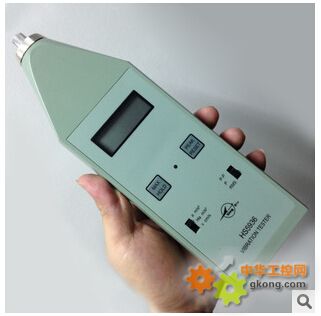

产品名称: 红声器材HS5936便携式振动测试仪
型  号: HS5936
价  格:
现货供应手持数显振动测量仪国产红声器材HS5936便携式振动测试仪
产品名称:测振仪
产品型号:HS5936
产品品牌:红声器材
产地:国产
保修年限:咨询客服
起订数量:2
HS5936振动测试仪特点:
      可以直接测量振动加速度、振动烈度 (速度) 、手传振动频率计权加速度值,测量范围宽,有最大值保持功能。
      本仪器为机械设计、制造、电力、设备管理、劳动保护、交通运输及环保等部门对机器设备故障和老化信号进行在线检测和监测,进行产品质量控制,振动试验测量和振动控制,手传振动的评价提供方便。
HS5936振动测试仪技术指标:
1、 振动传感器
   1) 振 动 传 感 器:压电式加速度计
   2) 电 荷 灵 敏 度:4 PC/ms-2± 2 PC/ms-2
   3) 频 率 范 围:1Hz~10KHz
   4) 最大可测加速度:10Km/s2
2、 测量范围:量程分高、低(H、L)二档,手动换档。
3、 检波特性:真实有效值、峰值、峰峰值。
4、 显示器:4位半 LCD显示,设有最大有效值保持功能。 显示周期约1 秒。
5、 交、直流输出,满度输出约2V有效值,输出阻抗为2kΩ。
6、 准确度:优于 5%±2个字(小数点后第1位)。
7、 电源:外接直流电源: DC 9V。内部电池 7.5 V,5节LR6 型高性能碱性电池。
8、尺 寸:237mm × 81mm × 34 mm
