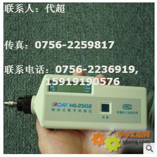

京航HG-2502测振仪简介:
       性能特点:工艺设计先进,具有功耗低,性能可靠,造型美观,使用携带方便的特点;
      按国际标准ISO-2954制造,测量值与国际振动烈度标准(ISO-2372)比对可直接判断设备运行状态(良好、注意、危险);
      高可靠性的平行剪切和环形剪切加速度传感器;具有高低频分档功能,在振动测量时,便于识别设备故障类型(高频或低频故障);
      具有信号输出功能,可选配专用耳机,兼具设备听诊器功能;
      配接示波器、振动记录仪等,可用来监测、记录设备振动信息;
       振动传感器与主机的连接方式分为一体式、分体式,其中分体式采用高强度抗拉抻螺旋电缆线与主机连接;
       适用于工矿企业各类机械的振动、温度测量;
        可选配软件方便地进行设备状态数据管理、趋势分析、报表打印。
