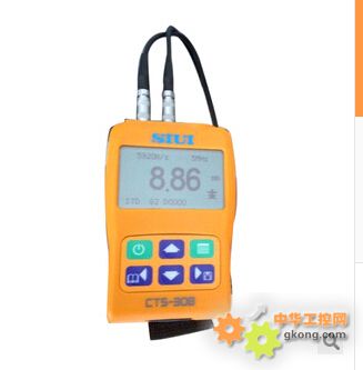

产品名称: 数字超声波测厚仪CTS-30B
型  号: CTS-30B
CTS-30B数字超声波测厚仪特点
  采用微处理器技术和先进的制造工艺设计,利用超声测量原理,可以对金属及其他多种材料的厚度、声速进行测量。
仪器具有灵敏度高、检出能力强、多种测量模式可选等优异的测量性能;还具有多语言菜单、数据存储、计算机通讯、结构小巧特点。适用于机械、化工、造船、航空航天等工业部门各种场合的超声测厚。
CTS-30B数字超声波测厚仪工作原理:
超声波测厚仪主要有主机和探头两部分组成。主机电路包括发射电路、接收电路、计数显示电路三部分,当探头发射的超声波脉冲通过被测物体到达材料分界面时,脉冲被反射回探头通过精确测量超声波在材料中传播的时间来确定被测材料的厚度,它主要根据声波在试样中的传播速度乘以通过试样的时间的一半而得到试样的厚度。
CTS-30B数字超声波测厚仪技术性能:
1.显示方法:128*64 LCD点阵液晶显示
2.显示位数:4位
3.测量范围:0.8~300.0mm(钢)
4.测量精度:配用标配探头时的示值误差(注:H位厚度值):
0.8~9.99mm  ±0.05mm
10.0~99.99mm±(0.1%H+0.04)mm
100.0~300.0mm±0.3%Hmm
5.示值分辨力:0.01/0.1mm
6.声速范围:1000m/S~9999m/S
7.测量周期:正常扫描时2次/S
8.配用探头:标配:5Z10FG-HC或5Z10FG-HJ
9.管材壁厚测量:直径不小于20mm,壁厚不小于2.0mm的钢管壁厚
10.语言:中/英/法/德/西班牙/葡萄牙/俄等
11.存储功能:能记录500组测量数据和100组参数数据
12.电源:2节七号电池
13.使用环境:使用温度-10℃~40℃    存储温度:-20℃~70℃
14.尺寸:65*98*24mm
15.重量:120g(含电池)
