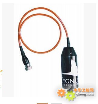

产品名称: 信固(ROV)附着型超声波测厚仪
型  号: ROV
英国信固(ROV)附着型多重波超声波测厚仪
信固迷你水下机器人(ROV)附着型多重波超声波测厚仪是专门设计用来安装在小型的观察型ROV上面的,这些ROV可能带,也可能不带操作设备。
这种仪器跟VedioRay相配套,容许操作者在以前使用大型的ROV或者潜水者不能实现的地方进行厚度测量。多重波超声波测厚仪可以在不去除表面涂层的情况下进行厚度和腐蚀度的测量。
岸上专门的软件可以显示时间,日期和厚度读数,并且可以将数据储存下来并输出。另外还有一个可选的岸上显示器(TSR)。这个仪器可以远程的在岸上显示厚度读数并且可将显示结果覆盖到一个视频信号中,从而可以在ROV的摄像头显示屏中可视化厚度值。
信固迷你水下机器人(ROV)附着型多重波超声波测厚仪特点:
专门为小型观察型ROV设计
配套CygLink软件,可显示和录入测厚数据,并可将数据存储到文件中或打印。
CygLink软件有两种数据录入功能:快速录入,这种只录入厚度值;结构化录入,这种模式有四种模板,分别为单点、多点、方格式和主要点。
信固岸上显示器(TSR)可选。这个仪器可以远程的在岸上显示厚度读数并且可将显示结果覆盖到一个视频信号中,从而可以在ROV的摄像头显示屏中可视化厚度值。
在地上,可通过CygLink软件或者岸上显示器来简单校准。
可选的探头框架来测量曲面或平面。
只需要一个双绞线就可以将数据传到水上
套件内容:
主机,带水下专用远程探头的电线(0.95米),
4头密封连接器,带9头连接器的跨线,"
RS-422到RS-232的转换器,
试验电线,
CygLink数据录入软件,
水下探头膜片耦合剂,
备用膜片,
锁环匙,
备用密封环,
15mm(0.5英寸)测试块,
用户手册,
提箱,
硅胶以及可选的岸上显示器(带覆盖视频套装)。
