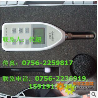

产品名称: 恒升HS5633B液晶显示便携式噪音测量仪
型  号: HS5633B
正品供应1一年保修恒升HS5633B液晶显示便携式噪音测量仪声级计
加工定制:否
品牌:恒升
型号:HS5633B
类型:电子式风速仪
测量范围:30dB~130dB
测量精度:高
测量对象:测量交通噪声.工业噪声
分辨率:0.1DB
风速:10(m/s)
尺寸:170×52×24mm(mm)
重量:170×52×24mm(kg)
电源:二节5号电池
HS5633B型声级计是一种便携式袖珍噪声测量仪器,内置单片机,其性能符合GB3785和IEC61672标准及JJG188-2002检规对2级声级计的要求,它具有体积小、重量轻、便于携带、数字显示、夜间背光
显示、最大值保持、电池供电、是测量交通噪声、工业噪声及其它各种噪声的理想监测仪器。
主要技术性能:
1 传声器:1/2英寸(Ф12.7mm)驻极体测试传声器
灵敏度:30mV/Pa
频率范围:20Hz~12 500Hz
2 测量范围: 30dB~130dB
30dB~90dB( L )
50dB~110dB( M )
70dB~130dB( H )
3 频率范围:20Hz~10 000Hz
4 频率计权:A、C、Z
5 时间计权:F(快) S(慢)
6 检波器:数字有效值检波,峰值因素≥3
7 指示器:2×8字符式LCD,分辨率0.1dB,读数每秒更新一次。
8 精度等级:符合GB3785和IEC61672标准对2级机的要求。
9 参考声压级:94dB
10 参考入射方向:传声器轴向
11 电源:二节5号电池
12 交流信号输出:最大有效值约1.5V,阻抗600欧姆,可外接滤波器
12 外形尺寸:(l×b×h): 170×52×24mm
