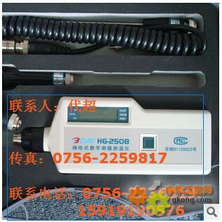

产品名称: 京航HG-2508数显袖珍式测振仪
型  号: HG-2508
现货供应低频低耗便携多量程测振仪京航HG-2508袖珍式数字测振仪
产品名称:测振仪
产品型号:HG-2508
保修年限:详情咨询
起批数量:2台
产品品牌:北京京航
量程范围:
加 速 度:0.1~199.9m/s2(0~p)
速 度:0.01~19.99cm/s(rms)
位 移:0.001~1.999mm(p~p)
京航HG-2508测振仪简介:
       HG-2508袖珍式测振仪是一款分体式低频测振仪,下限频率为5HZ,能同时测量速度、位移、加速度三个参数。
       工艺设计先进,具有功耗低,性能可靠,造型美观,使用携带方便的特点;按国际标准ISO-2954制造,测量值与国际振动烈度标准(ISO-2372)比对可直接判断设备运行状态(良好、注意、危险);
        高可靠性的平行剪切和环形剪切加速度传感器。分体式设计,采用高强度抗拉抻螺旋电缆线与主机连接;
      适用于工矿企业各类机械的振动、温度测量。
HG-2508袖珍式测振仪技术参数:
■ 传 感 器 :分体式采用电荷放大器内置平行剪切型加速度传感器
■ 测量范围:加 速 度:0.1~199.9m/s2(0~p) (5Hz~1KHz;1KHz~10KHz)
速 度:0.01~19.99cm/s(rms) (5Hz~1KHz)
位 移:0.001~1.999mm(p~p) (5Hz~1KHz)
■ 频率范围:频率下限:5Hz;频率上限:1KHz或10KHz可选
■测量精度:5%±2个字
■ 温 度:测量范围:0~200℃;测量精度:1%±1个字
■ 显 示:三位半液晶显示
■ 电 源: 9V叠层电池1节, 可连续使用30小时
■ 体 积:185×68×30(mm)
■ 重 量:195g
