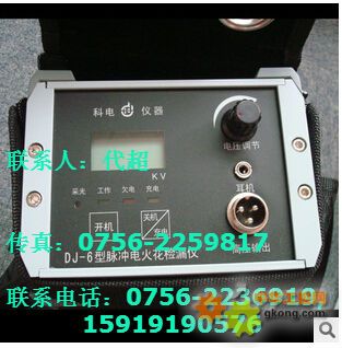

产品名称: 科电DJ-6电火花检测仪
型  号: DJ-6
现货供应野外金属涂层检漏脉冲点火画检漏仪批发DJ-6电火花检测仪
DJ-6电火花检测仪详情介绍:
   DJ-6电火花检测仪分为DJ-6A型和DJ-6B型两种直流电火花检漏仪。DJ-6A型测量范围:0.03~1mm,输出高压:30V~1000V。DJ-6B型测量范围:0.5~10mm,输出高压:0.5kv~30kv。
DJ-6电火花检测仪用途:
   DJ-6电火花检测仪是用于检测金属防腐涂层质量的专用仪器,使用本仪器可以对不同厚度的搪玻璃、玻璃钢、环氧煤沥青和橡胶衬里等涂层,进行质量检测。
当防腐层有质量问题时,如出现针孔、气泡、裂隙和裂纹,仪器将发出明亮的电火花,同时声音报警。由于是用蓄电池供电,故特别适用于野外作业。该仪器设计先进,稳定可靠,可广泛用于化工、石油、橡胶、搪瓷行业,是用来检测金属防腐涂层质量的必备工具。
DJ-6电火花检测仪性能:
1、适用检测厚度:0.03~1mm(A型)0.5~10mm(B型)(也可根据用户需要提供检测防腐层在10mm以上的仪器)
2、输出高压:30V~1000V(A型),0.5kv~30kv(B型)     (无级连续可调)
3、输出高压值直接指示
4、直流供电:12V
5、消耗功率:约6W
6、主机体积:220×130×88mm
7、蓝色背景光
8、瞬时开机,自动断电关机
9、3位液晶显示输出电压,全触摸面板
10、报警:耳机、蜂鸣器双报警
检测原理及结构简述:
检测原理:电火花检漏仪是通过对各种导电基体防腐层表面加一定量的脉冲高压,如因防腐层过薄,漏金属或有漏气针孔,当脉冲高压经过时,就形成气隙击穿而产生火花放电,同时给报警电路送去一脉冲信号,使报警器发出声音报警,从而达到对防腐层检测之目的。
