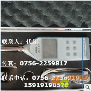

HS5661型精密声级计是一种袖珍式、高精度的高声级声学测量仪器,由于采用了先进的数字检波技术,使得仪器的稳定性、可靠性大大提高。
本仪器具有动态范围大、操作方便、用途广等特点。外壳采用ABS工程塑料,外形美观。重量轻,便于携带;电池供电,功耗小;可接RS232数字输出接口,可以和计算机进行远程遥控遥测,也可多台声级计组网,用计算机控制同时进行测量。
本仪器可以广泛用于各种机器、车辆、船舶、电器等工业噪声测量和环境噪声测量,适用于工厂企业、环境保护、劳动卫生、教学、科研等领域。
