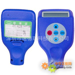

产品名称: 涡流涂层测厚仪
型  号: GT810NF
价  格:
一体式涡流涂层测厚仪 GT810NF 镀层测厚仪 膜厚仪 吕基测厚仪
产品型号:GT810NF
GT810NF涂层测厚仪是具有广泛使用范围的非磁性仪器。其技术参数完全符合国家标准。
本仪器是涡流便携式涂层测厚仪,它能快速、无损伤、精密地进行涂、镀层厚度的测量。既可用于实验室,也可用于工程现场。本仪器能广泛地应用在制造业、金属加工业、化工业、商检等检测领域。是材料保护专业必备的仪器。
NFe质探针检测所有绝缘涂层厚度,例如漆、塑料、瓷等。这些涂层须涂在诸如铝、铜、黄铜或不锈钢等非磁性金属基体上。
功能:
●采用了电涡流测厚方法,可测量非磁性金属基体上非导电覆盖层(绝缘层)的厚度;
●可采用单点校准和两点校准两种方法对仪器进行校准;
●可采用基本校准修正法对测头系统误差进行更新修正,保证仪器在测量过程中的准确性;
●负数显示功能,保证仪器零位点校准的准确性,提高测试精度;
●操作过程有蜂鸣声提示;
●两种关机方式:手动关机方式和自动关机方式;
●电池电压指示:低电压提示;
●微功耗设计,在待机装态不到10微安的电流;
●测量方法:NF 涡流。
