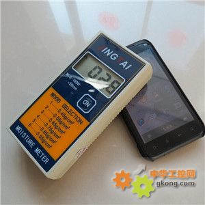

产品名称: 感应式木材测湿仪 MCG-100W
型  号:
MCG-100W感应式木材水分测定仪 便携式木材水分测湿仪
精品推荐———“高品质MCG-100W感应式木材测湿仪”:系采用最先进的美国集成电路及传感技术和美国先进的电子元器件研制而成,仪表性能相当稳定、可靠;测量结果精确,即使细微水分变化也能体现;做工精细;外型美观;携带方便。该仪表设有不同的树种选择档位,可以在对木材没有任何破坏的情况下进行高精度测量。是地板、家具、木制品行业检测其产品水分含量的首选
MCG-100W感应式木材水分测定仪采用最先进的美国采用最先进的美国集成电路及传感技术和美国先进的电子元器件研制而成,仪表性能相当稳定、可靠;测量结果精确,即使细微水分变化也能体现;做工精细;外型美观;携带方便。能通过简单的接触,快速测量出各种木材的含水率。
先进的电磁波传感技术能穿透木材深度达30mm,产生一个三维立体磁场进行现场快速测量。
美国哈里斯大规模集成电路技术保证了感应式木材水分测定仪的高灵敏度与精确度。即使细微的含水率变化,仪器都能体现出来。因此,它是准确度极高的木材测湿仪表。
仪表开机后60秒自动关机,有效节约电能,保护仪器更长时间的使用。
MCG-100W
MCG-100W感应式木材水分测定仪技术指标:
  1、测量范围:0~50.0%
  2、分辨率:0.1%(精确到小数点后一位)
  3、显示:LCD液晶显示(数字显示)
  4、树种修正:1-6档
  5、扫描深度:0~30mm
  6、精度:±0.5%
  7、体积:125×65×31.5(mm)
  8、重量:160g
测量木粉的方法:
1,  准备一个容器大小超过仪器。类似于饭盒即可。
2,  将木粉装入容器表面填平。
3,  将仪器放在上面选择适合的档位即可测得数据。
