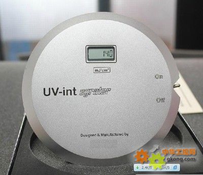

产品名称: 国产UV能量计 UV-INT140
型  号:
国产UV能量计 UV-INT140
 UV-INT140能量计是一种高质量、高精度的UV能量测量仪。用于测量不同光源在一定条件下的照射能量值,是UV生产过程中极为重要的固化质量监测仪器,是能良好地控制和实现产品固化质量一致性的必备工具。
UV能量计测量的光谱范围为250-410nm(纳米),最佳感应紫外线波长为365nm(纳米)。
每一次使用时,请将仪器的开关调至打开状态即“ON”位置,液晶显示屏上显示的读数为“0”mj/cm2(毫焦耳/平方厘米),如果不是特殊性用途,请每一次测量前,将其读数归零。
如果您的工艺特别需要,也可以反复地进行测量,每一次测量后的读数,不需要归零处理,那么,仪器上最后一次显示的读数将是多次反复测量的累计值。当完成测量时,需将开关调至“OFF”位置,以便及时关闭仪器,正确的操作将有效延长仪器的电池使用时间。
■技术数据:
光谱范围:    UV 250-410nm(纳米)
光强范围:    0-5,00 0 mW/cm2(毫瓦特/平方厘米)
量程范围:    0-999,999 mJ/cm2(毫焦耳/平方厘米)
采用电源:    锂电池3.6V
耗 电 量:    约10000小时
电池寿命:   正常操作条件下使用一年
外形尺寸:   圆盘式结构,直径140mm(毫米),高度13mm(毫米)
重    量:    450g(克)
环境温度:    0-70℃(摄氏度)
承受温度:    110℃(摄氏度)条件下持续照射不超过10s(秒)
校验周期:   建议校验的周期为一年。
保修期限:   由购买日起一年内保修,人为因素导致的损坏除外。
