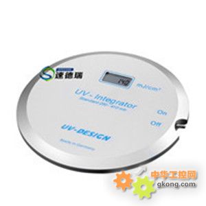

产品名称: 德国UV能量仪 UV-INT140 UV能量检测仪
型  号:
UV焦耳计主要用于低净化空间之UV干燥装置设备的能量,应用范围如下:UV紫外线干燥机、各种手动曝光机、半自动曝光机、全自动曝光机,适合于PCB、FPC、五金蚀刻、其他印刷线路板、影像转移制程
UV能量计是用于测量不同光源的UV能量,尤其是用于印刷机器上。确保印刷及干燥之过程达到理想的质量控制。
能量计能测量的光谱范围为:250-410纳米,最佳感应高峰光谱输出为365纳米。
当曝光循环时附加射入的光线数量,相对的价值会计算在内。
由于光源不规律的放射分布,及不同制造商有不同的构造设计。以致在同一测量条件下,可能出现不同的读数
规格及参数:
型号:UV-intergator 140 紫外线测试仪
尺寸:直径140 ㎜ 高13 ㎜
重量:约450g
适用设备:UV 紫外线干燥机、曝光机、传送带、UV 灯、UV 固化机等设备的UV 能量检测
测量范围:0-5000mW/cm2
能量显示:LCD 0-999999mj /cm2
电池:锂电池3.6V
UV 波长测量范围:250-410nm(光谱图波长)峰值365 纳米
耗电量:约10000 小时(Lithiwn 锂电池)
工作温度:(度)0-70 度,高温100-110 度不超过10 秒,特殊温度需要定制
